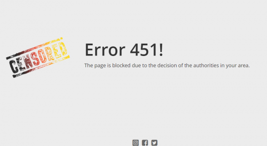

Hocam linkini verdiğiniz site bloke edilmiş. Ben giremedim.
    56.7 KB · Görüntüleme: 3
