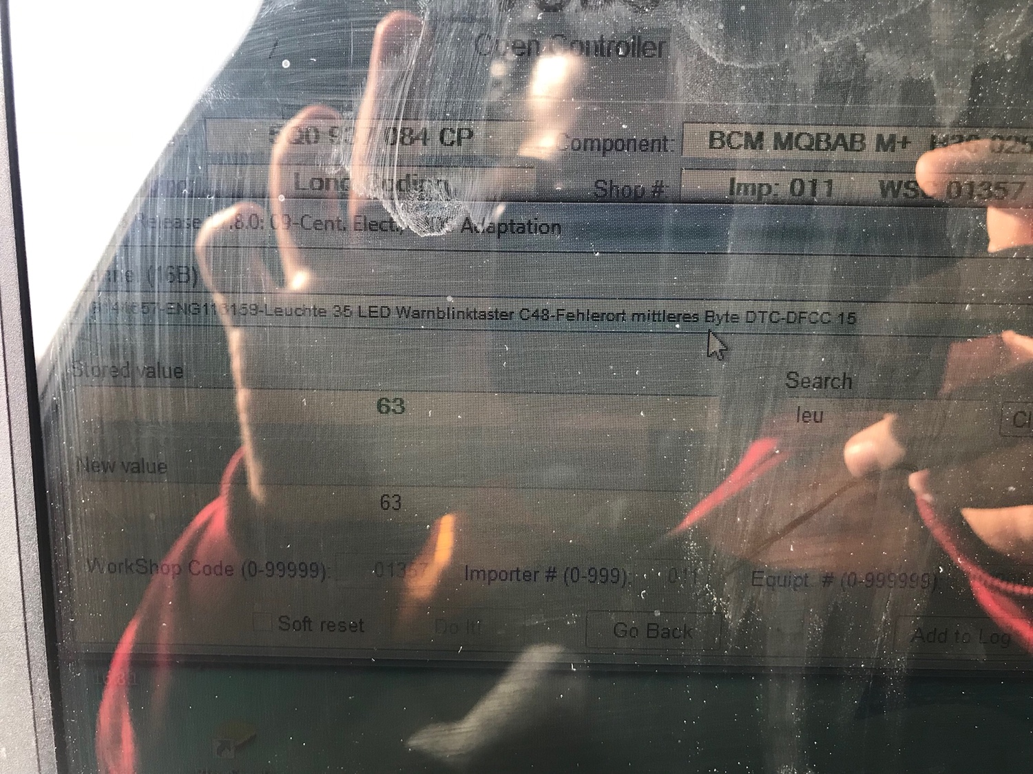

Hayır Hocam, ledlerin kanalını bulamadım. Eski U ledin olduğu kanalda veya ön sinyallerin olduğu kanalda değiller. Leuchte 35 gelmiş ama ona da 17.8 kabloyla bağlanıp denemesim, 17,1 ile değişikliğe izin vermiyordu.
ben 17.8 35 kanalı görmedim

Leuchte 0 ın oralarda olması lazım
hocam acaba yeni golfte u led kanalı bumu
