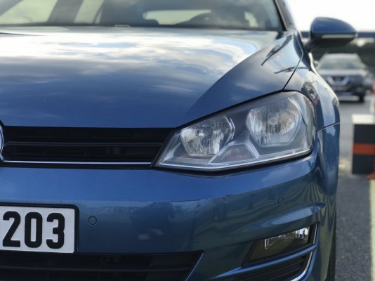

Merhaba Orhan kardeşim. Konu açılalı çok olmuş ama umarın farkedip cevaplarsın.
Aradığım cevap için tüm yorumları, yardım sorularını tek tek okudum ama istediğim cevabı bulamadım yada anlayamadım. Şimdi benim araç 2015 Comfortline ve auto yok. Şimdi ben bu 3 numaralı yolla Amerikan parkları açtığımda far anahtarı kapalı of konumunda iken her koşulda yani, Araç çalışırken, Çalışmazken, kapı açıken yada kapalı iken Amerikan parklar yanacakmı? Açıkcası ben yanması taraftarındeğilim. Ne zamanki parkları yada farları açıyorum o zaman yansın istiyorum. Kısaca far anahtarı of konumunda ama kapı ambiyans ışıkları yanıyor amerikan parklar yanacakmı? Cevabın için şimdiden Teşekkürler. Bu arada elimizde kablo yok sipariş geçtik önümüzdeki hafta gelir. İlk kez bu tür bir işlem yapacağız sorun yaşamamaız durumunda yardımcı olman için sana ulaşmamız mümkünmüdür?
    160.6 KB · Görüntüleme: 6
