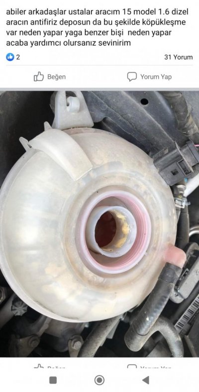

@forzaGilles hocam asosyal medyada gördüm köpüklenme var diyor şahıs neden olabilir,bilgimiz olsun.
Yorumcular conta yanmış,yağ soğutucu gitmiş gibi yazmışlar.
Soğutma sıvısına yağ karışıyor.
Acilen yapılması gerekiyor.
Yağ soğutucusu patlak olabilir. Yağ eksiltme yapar bu olursa..
Motor kapak contası olabilir. Genleşme kabının seviyesi yükselir sık sık ..

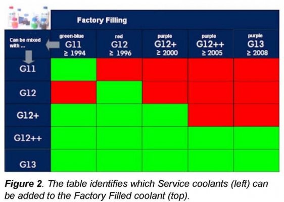

Volkswagen ANTİFRİZ ÇEŞİTLERİ
G111994Volkswagen TL 774 C
G12 / G12+1996Volkswagen TL 774 D/F
G12++2005Volkswagen TL 774 G
G13
G12 EVO
2008
2018
Volkswagen TL 774 J (OEM Parça Numarası: G013A8J1G)
OEM Parça Numarası: G12E050A2
G12 EVO (G13'ÜN YERİNİ ALIR) HAZIR KARIŞIM SOĞUTMA SUYU

  • G12EVO, G12 Plus Plus, G12 +, G11 gibi önceki ürünlerle karıştırılabilir

G12 EVO diğer antifeiz çeşitleri ile birbirine karıştırılabilir gibi göründe de uzun vade de paslanmaya karşı korumada yetersiz kalabilir.
Bu nedenle tek çeşit antifriz kullanmak daha sağlıklıdır.
CLH ve CAY dizel motorların kapak contası kolay bozulmaz. İlk akla gelen yağ soğutucusu
