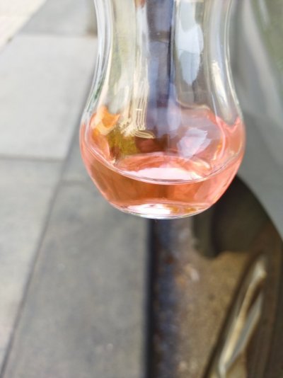

7 yıl 4 aylık 1.2 TSI arabanın antifriz durumu.Bu güne kadar hiç ilave yapilmadı sadece ölçüm amaçlı kapak açıldı..
Mükemmel / perfect renk .....
***Renk tamam
***Yılda 2 kere bomemetre veya refraktometreyle ölçüm de tamam (-35 civarı)
Birde hararet ibresi yaz kış aheste sürüş + agustos sıcağında uzun yol performanslı sürüşte 90 a sümük gibi yapışıp kalıyorsa ne güzel.
@Savatage hocam tatilden gelirken hararet analog ibre 90 derecede sabitti hep yalnız MFA ekranda 103 dereceyi gördüm.
Kilometre ve su pompası değişip değişmediği bilgisi nedir?
Seviye, ideal seviyeden fazla.
Hiç değişmemiş olabilir. Bakımları Nerede yapılıyor? Yetkili servisteyse ekleme yaparlar. Saf su eklediklerinden faturaya yazmazlar.
Yani baştan bu yana bu seviyedeyse, aracınız antifriz üretiyor diyebilirim. Şaka bi yana maşallah diyelim problem olmasın da varsın fazla olsun.
Bende üsenmeyip bu aksamın güncel antifriz rengini ekleyim.
Araç 5 yıl 6 aylık
Şu ana kadar
Toplamda
***Tam 1 litre saf su
***0,1 litrede motul g13 kullanıma hazır (sulandırımış) antifiriz ekledim
5,5 yılı iceren sürecte abartı eklemeler degil kanattindeyim..
Örnegin sadece 1,5 yılda bu eklemeler olsa o zaman maxi anormal bir durumdan bahsedebilirdik.
Renk olması gereken
Mor menekse/lila tonunu kaybetmiş evet kabul!!!
Turuncuya kayan bir durum var???
Yutubdaki master ustaların Çamur filmlerine figuran olmayız daha sanki
@ogzogz araba 46000 km de.Manuel arabayı 5 yıl servis bakıma götürdüm son bakımdan 18 ay sonra da sanayide bakım yaptırdım.Kasimda bakım oldu.Su pompası degişmedi.Son bakımdan bu yana 8 ay olmuş.Tek marşta alan 7 yıllık aküyü keyfi olarak değiştirdim . Antifrizi değiştirtmek istiyorum ancak sanayi ustası beni sallamadı bende tamam dedim.Aynen şöyle dedi;Devam devam motul g13 te var adamda var ama fabrikasyon olmuyor.Arada buraya yine enjektör bardak numune koyup takip edecez.

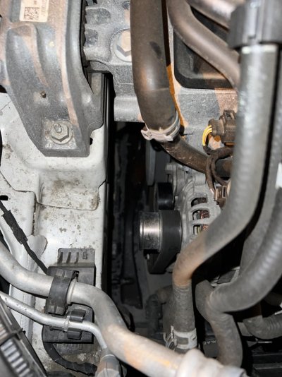

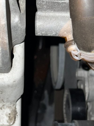

Benim de 2016 model 1.4 tsi 125 hp golf aracımda su eksiltme problemi mevcut. Şimdiye kadar sürekli kontrol ederek arıtılmış su ekleyerek kullandım (saf su kullanmak gerektiğini forumu araştırınca öğrendim) ve kaçak biraz fazla gibi min-max çizgilerinin ortasına kadar doldurduğum su 3 gün sonra minimum çizgisinin altına iniyor. Kaçak nereden kaynaklanıyor çok anlayamadım ama fotoğrafları ekliyorum fikir verebilecek arkadaşlar için.
İşin kötü yanı ise 2 gün sonra uzun yola çıkacağım sürekli kontrol ederek azaldıkça su ekleyerek 650-700 km gitmemin bir sakıncası olur mu hem yolda kalmak vs. açısından hem de aracın sağlığı açısından? Yardımlarınız için şimdiden teşekkür ederim.
Islaklığı olabildiğince göstermeye çalıştım umarım bir fikir verir ikinci fotoğrafta paslı gibi gözüküyordu onu da göstermeye çalıştım kahverengiliği belli oluyor hafif de olsa

Aracın triger tarafının fotoğraflarını eklemişsiniz. Bu motorda devirdaim diğer tarafta şanzımanın üstünde. Benzin pompasının ordan aşağıya doğru bakın kaçak orda olabilir. Bayağı kronik bir durum zaten…
Cevabınız için çok teşekkür ederim. Peki sürekli kontrol ederek su seviyesini minimumun altına düşürmeden 650-700 km civarında yol götürür mü araç bu şekilde?
Daha önceden fark edip gerekli değişim yapılsa iyi olurdu ancak. Çok aşırı bir kaçak yok. Kontrol edilerek gidilebilir. Zaten su bidonun da kendi sensörü var. Belli bir seviyenin altında o da uyarı verecektir.
Yola çıkmadan servisten 1 lt konsantre antifriz alıp 1 litre saf su ile karıştırın. Eskildikçe onu ekleyin. Eğer mümkün olursa...HEmde ilerisi için elinizin altında hazır soğutma sıvınız olur.
