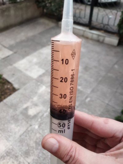

Bizim antifriz iyice soldu rengini kaybetti 5 yılda. (Enjektör numunesi)
Bi sıkıntı var artık kabul etmek lazım.
Fabrikasyon antifriz 6-7 yıl rahat çıkarır derken 5,5 yılda degistircez artık

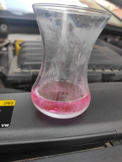

IMG_20230104_172749.jpg Ek: bu 5 yılda eksilmelerden dolayı farklı zamanlarda azar azar saf su ekleyerek toplamda tam 1 litre saf su eklemistim gecmiste
Olması gereken g13 antifiriz rengi bardaktaki gibidir.Screenshot_2023-01-06-11-01-13-132_com.miui.gallery.jpg

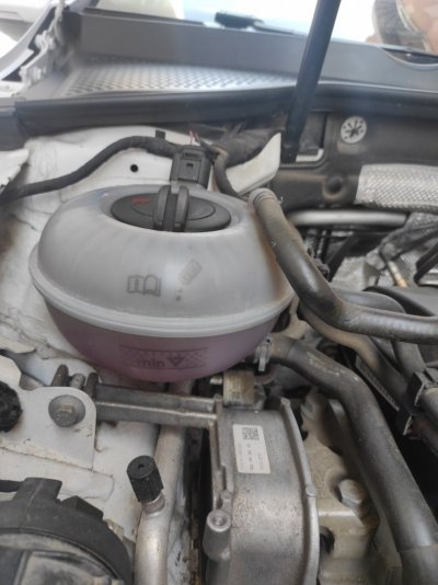

Genleşme kabı eski olduğu için, sararmış artık , ne su seviyesi ne de suyun rengi dışardan belli olmuyordu.
Bomeyi genleşme kabına daldırdım, pompaladım, bomeye gelen sıvı berrak temiz ama , tamamen şeffaf su. 1 gr. antifriz yok.

1-Bu antifiriz rengine ne diyecekler(enjektör bagajdaydı, servis ustasının gözünün önünde tekrar numune cektim
2- sanayi mekanlarında klasik bomemetreler (antifriz ölcerler) bazen bozuk bazen yanlış ölcüyor
Arca da ileri sistem refraktometre vardı
Bomemetre = sıvının yogunlugu üzerinden donma derecesini ölcen cihaz
Refraktometre= sıvının ısıgı kırma indisine göre donma derecesini ölcen cihaz
Enjektördeki
Renge baktı
Refraktometreyle ölctü -35
Abicim durum mükemmel
Bunların rengi zamanla solabiliyor
Sorun yok.
Bir yetkili servisten beklendigi sekilde öylesine bir durum analizi sonuc olarak.
Bana göre bu antifiriz islevsellik olarak %100 değil .....neyseee

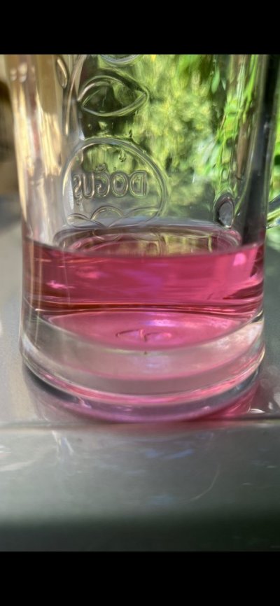

7 yıl 4 aylık 1.2 TSI arabanın antifriz durumu.Bu güne kadar hiç ilave yapilmadı sadece ölçüm amaçlı kapak açıldı..
    104.4 KB · Görüntüleme: 56
    114.9 KB · Görüntüleme: 56
