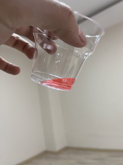

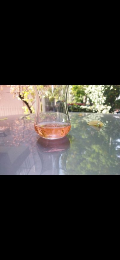

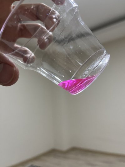

15 gün önce ve şu anki fotoğraflarını ekliyorum, bana pek normal gelmedi sizce bu kadar kısa sürede bu renk değişimi normal mi?
@umtumt06
İlk resim ?
Antifriz ambalajını açar acmaz bidondan bardağa bosaltılan numune mi ?
Yoksa motor sistemine koyulduktan sonraki ilk gün icin örnekmi ?
Purple dan soft pembe turuncu ya doğru bayağ bi renk değismiş. 15 günde .???
@umtumt06 paylaştığınız resimdeki ani renk değişimi --> normal şartlarda 60-70 bin km sonrasında veya 4-5 yıl sonrasında bu duruma gelmesi gerekirdi,
Anlaşılan o ki ; motorun soğutma sisteminde bir yerlerde iyi gitmeyen birşeyler var., antifrizi değiştirmekte geç kalındığı için sistemde paslanma/korozyon oluşmuş olabilir.,
Diğer olasılık kullandığınız saf su ---> gerçekte saf su olmayabilir.,
Sıvının renginin 15 gün içinde bu hale gelmesindeki sebeb nedir..? sorusu --> ilk akıllara acaba size sattıkları saf suyun gerçekte saf su olmayabilir şüphesini doğuruyor.,

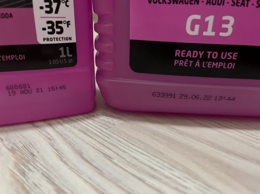

Antifriz tarihlerinde bir sıkıntı göremedim 5lt olan 2022 1lt olan 2021 geldi. fotoğraf olarak ekliyorum saf su ve antifrizi bir bakın isterseniz.
Ekli dosyayı görüntüle 62023
Ekli dosyayı görüntüle 62024
Eksiltme olayını şundan söyledim ; genleşme kabının (arka-alt tarafında) motora gidiş hattı bulunur., değişim esnasında motor --> soğutma suyunu sürekli olarak devirdaim ettiği için genleşme kabının (min. çizgisinin) daha da altına inerseniz sistem hava yapar onun için söylemiştim., ve sistemin hava yapması TDI motorlarda TSI motora göre daha sıkıntılı bir durumdur.
Antifriz bidonunun üzerinde yazan tarihlerin üretim tarihi mi yoksa son kullanım tarihi mi..? kontrol etmenizi öneririm.,
-bazı üreticiler üretim tarihini yazar., arka etikette de bilgilendirme olarak 3 yıl ömrü gibi bir ifade yazar.,
-bazı üreticiler ise direkt olarak --> son kullanım tarihini yazar.,
Bunu öğrenmenin yolu bidonun arkasında yazan küçük yazıları okumanız lazım., mutlaka bidonun bir yerinde yazar.,
