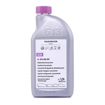

Birkaç ay önce Ankara doğuş Çankaya servisinde bende yedek almıştım. Boş 1 lt lik temiz castrol şişelerine doldurup veriyorlardı. Bende konsantre mi diye sormayı unutmuşum. Ama sanırım konsantre. Hazır karışım 1 lt lik orjinal paketinde G12 evo artık yok sanırım.
Bu arada eksilme durumunda direkt ondan da biraz koyabilirsiniz fazla eksilme olursa %50 saf su ile karışım gerek..

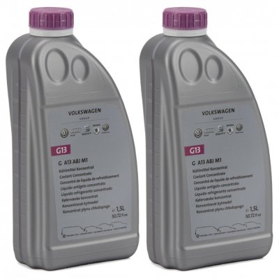

MOTÜL G13 Kullanıma hazır 5LT lik Anfiriz al değiştir kardeşim.
Antifirize sadece saf su ilave edilir. Anfiriz yağ kadar önemlidir.

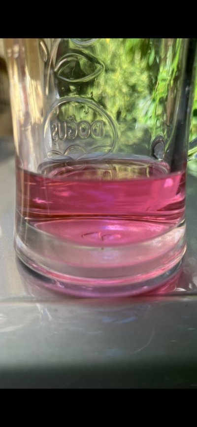

Enjektörle cekip foto attı
Dedim ne yaptın hemen boşalt antifirizi kafandan aşağa güneste 1,5 saat bekle en azından sana faydası olur.
