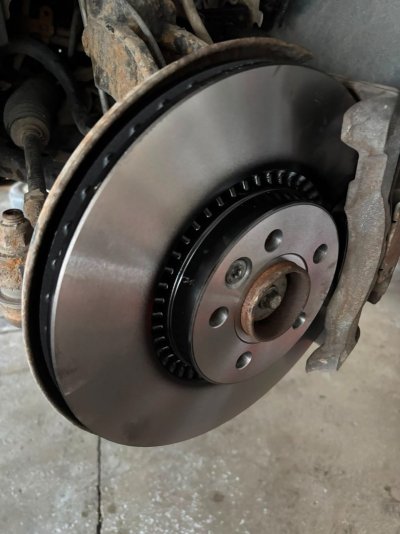

Fren disk ve balataları araçta fabrikadan 3 çeşit/ölçü çıktığı için doğrusunu stoklu bulmak kolay olmadı açıkçası. Normal, çekme (karavan) ve ağır (polis/ambulans) olmak üzere gittikçe büyüyor diskler. Şase numarasından üçü de uyumlu göründüğü için normalleri aldım ve tekerleri sökünce aldıklarımın küçük olduklarını anladık :) Benim aracım karavan çekme donanımlı olduğu için önler 300mm değil 316mm imiş; arkalar da düz değil hava soğutma kanallıymış.
Brembo arka disklere dikkat etmedim fakat TRW olan ön diskler ve tüm balatalar İspanya üretimi geldi. Henüz 30 km kullandığım için detaylı yorum yapamıyorum fakat şimdilik ses yok. Fren yapınca oluşan ve 100 km/h hızdaki titreşim gitti. Fren pedalı bayağı yumuşadı. Yetkili serviste fren hidroliğini de değiştirme niyetim var yakın zamanda.

normal disk - çekme (karavan) tipi disk - ağır hizmet için polis/ ambulans diski
Bu çok iyiymiş yahu, helal olsun Volvo ‘ya :cool:
Fren balataları da disk boyutuna göre değişiyor mu.?
Kaliper farklılıkları olabilir.?
Şuan arka diskler (artık hava soğutmasız) mı?
Daha küçük bir diske geçiş yapmak; sizin gibi doğa gezileri yapan yüksek rakımlı dağ tırmanışları gerçekleştiren biri için tırmanış aşamasında sorun yaratmayacaktır; ancak bu rotaların dönüşündeki irtifa kayıplarında (dik eğimli inişlerde) ve zorlu arazi koşullarında frenleme performansını doğrudan etkileyecektir. (ielbette bu durum stemeden geliştiği aşikar)
Aracın yaklaşık 1,9-2 ton civarı bir ağırlığı olduğunu düşünürsek, bu kadar büyük bir kütleyi durdurmak - yavaşlatmak (normal hizmet tipi disklerle) diskleri ve balataları haddinden fazla yüksek ısıya maruz bırakacaktır,
Aracın Jant boyutu ve Lastik ebatları nedir?

Evet hocam, balataların tasarımı ve ölçüleri de değişiyor. Samsun'dan Istanbul'a iade süreciyle uğraştım. Büyük ve ağır paketler olmasına rağmen satıcı hiç zorluk çıkartmadı sağolsun.
Arka diskler de hava soğutmalı fakat yanlış gelenler düzdü. Yukarıda tam açıklayamadım galiba. Küçük diske geçmedim; internetten aldığım diskler geldiğinde servise gidince aracın üzerindekilerin daha büyük olduğunu fark ettik. Yani küçükleri satın almışım. Aşağıya yenisini ekliyorum; eskilerin içler acısı hâlini arabanın konusuna atacağım fırsat bulunca :)
Lastik ve jant ebatlarım 235/60/16.
