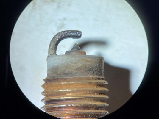

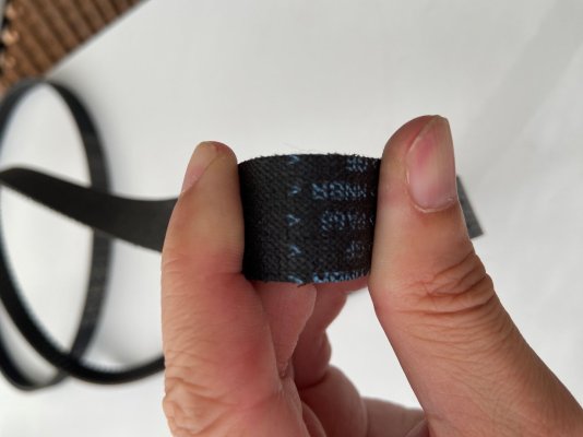

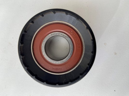

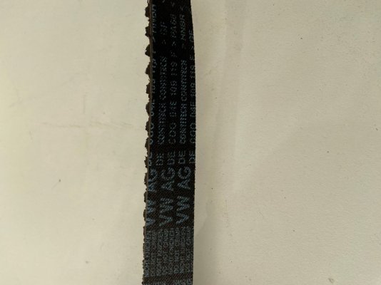

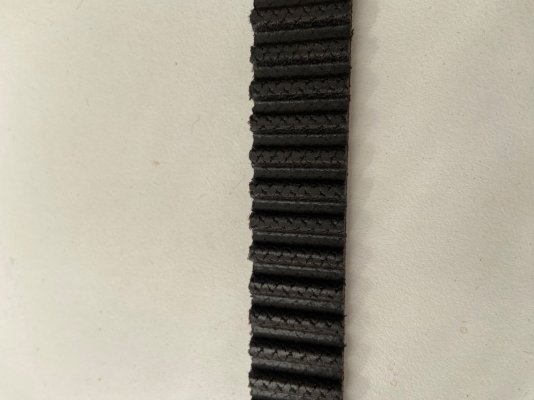

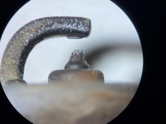

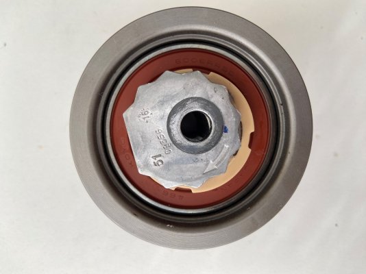

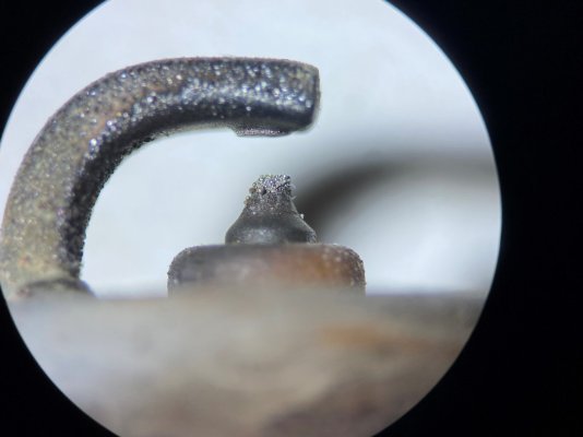

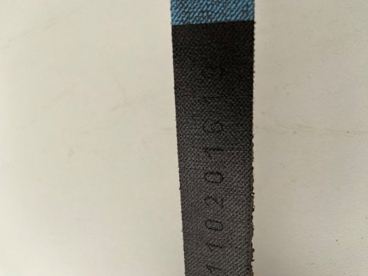

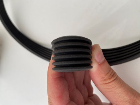

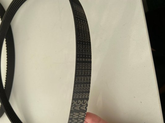

2016 1.4 TSI CZCA 55.000 km'de (2017 Ocak trafiğe çıkış). Km fazla olmamasına rağmen 10 yıllık süreyi doldurduğu için triger ve v kayışı değişimlerini özel serviste ustamla gerçekleştirdik. Bujiler'de ilk defa değişmiş oldu.
Gözlemlerim;
-Bujilerin değişim zamanı gelmiş (fabrikanın da dediği gibi 60.000 km max). Araç uzun yol aracı bujiler kurum birikimi yoktu.
-V kayışının durumu oldukça iyi kayışta gözle görülebilen bir deformasyon gözlemedim.
-Triger kayışı orjinal Continental çıktı. Muhtemelen daha rahatlıkla bir süre daha gider ancak materyal biraz sertleşmiş geldi. Sırt kısmını çevirince de kayışın biraz yorulduğunu söylemek mümkün..
-Orjinal gergi rulmanı içi Japan Koyo üretimi. Yeni aldığım parçada bu Litens. Benim bildiğim Koyo rulman kadar kaliteli değil. Ancak durum bu.

Eğer bujileri servisten almadıysanız bundan sonraki buji değişim aralığınız 30 bin km’de 1 olacak buna dikkat edin 👍🏻

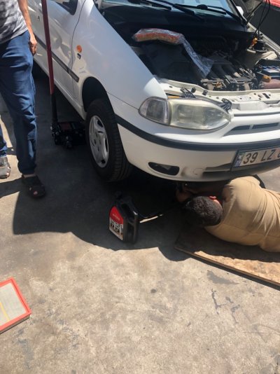

Boş günümde peder hosenin 2 yılda 5000km yapmış paliosunun
Motrio 4lt yağ
Ufi yağ filtresi
Markasını bilmediğim hava filtresi 2000 tl
İşçilik 600 tl verdim.
Toplam 2600 tl tuttu.
