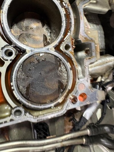

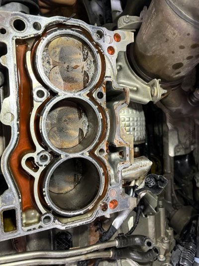

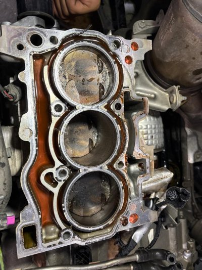

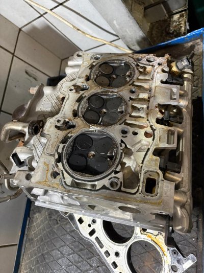

Merhaba,
yaklaşık 3 ay önce akü değişimi olmuştu. 1 hafta kadar önce seyahat esnasında arabadan tırtırtır sesi gelmeye başladı ve kenara çektim. sonrasında tahriik hatası uyarısı verdi ve araç gaz yemedi, çekici yardımıyla servise taşındık. ilk gün yakıt arıza sisteminde hata veriyor dendi ve yakıt deposu söküldü, yeni yakıt koyuldu depoya. sıkıntı çözülmeyince yukarıdan aşağıya doğru devam edeceğiz dediler ve silindir kapaklarını söktüler. silindirlerin üst kısmının erimiş olduğunu söylediler ve sorunun aldığım yakıttan olduğunu belirttiler. bu arada hep aynı pompadan shell benzini aldığımı da belirteyim. şu an yaklaşık yarım milyonluk bir masraf var. bayi ısrarla bizlik değil dava açın yakıt aldığınız yere dedi ama bu süreçler çok da kısa süreçler değil ve yakıt tarafının da kendini aklayacağı birçok nokta olduğunu düşünüyorum. üç durumla karşı karşıyayım aslında: 1.si motoru değiştirip tekrar aracı kullanmaya devam etmek, 2.si aracı servise verip yeni bir araç planı kurgulamak: bu opsiyonda işin kötü tarafı gönlüm yine golf style veya rline a kayıyor belki de şartları zorlayabilirsem t-roc (hocam akıllanmadın mı diyenler vardır kesin)
tam bir kafa karmaşası ve saçmalık, kullanıcı hatası olmayan durumda her iki taraf da kendini suçsuz görüyor. birkaç sorum olacak:
1. buna benzer durum yaşayan var mı bilemedim (forum da alternatör arızasıyla ilgili yazılar da okudum ama benimki aynı durum değil sanırım.)
2. dava vb sürece girmek ne derece mantıklı?
3. motoru yenileyip aynı araçla devam etmek mi yoksa yeni bir araç almak mı?
4. yine vw grubuyla devam etmek istemek gerçekten saçmalık mı sizce?

Geçmiş olsun.
Araç km?
Aracın ilk sahibi sizmisiniz?
Sizden önce araca yazılım, katkılı yakıt (ethenol) vs. yapılmış olabilir mi?
Araç kullanma alışkanlıklarınız nedir? (Yüksek devirli veya sürekli 150 km/s üzeri)
Bunları merak ettim çünkü pompa benzin ile ilk kez silindir başı eridiğini görüyorum. Çoğunluğumuz Shell kullanıyoruz.
Yapacağım ilk iş; tespit edilen bu sorunu ve görselleri dışarda iyi bir motor ustasına sormak olurdu,

selam araç 47100 kmde. hiçbir yazılım vb yaptırmadım. aracın ilk sahibiyim, yüksek devirli değil aksine kontrollü kullanıyorum, sport modeda bile araç kullandığım toplasanız 5 senede 5 i geçmez. iyi olduğu söylenilen bir ustaya sordum, üç silindirin üçü bir veya ikisi erimiş olsa enjektörden araçtan kaynaklı olabilirdi ama üçü birden gitmiş, yakıttan büyük ihtimalle dedi.

Öncelikle geçmiş olsun, bayramda pek tatlı bir sürpriz olmamış
Durum hakkında nasıl yol izlemelisiniz bilmiyorum ama Volkswagen'den devam etmek saçmalık olmaz.
Aracın silindirleri eriyor ultra sıcaklık derecelerine ulaşıyor ?
Ama araç hararete yeltenmiyor ?
Yetkili servis sallıyor ! Gibi ???
araba yolda kalana kadar hiçbir uyarı vermedi göstergeler. servis ısrarla açın davanızı, durum bizlik değil dedi. yani müşteri nasıl ortada kalır? işte böyle. yakıt firması bizde sıkıntı yok, bayi bizde sıkıntı yok diyor ama tüm bakımlarını ücret vb sorgulamaksızın bayisinde yaptıran müşteri yine mağdur. cana gelmesin tabiki ama insan üzülüyor nihayetinde
Hararet yapmadığından eminsiniz o halde ?
Allah yardımcınız olsun mübarek bayram günü böyle derde sahip olmak zordur.
Şimdi 3 ü birden eridiği için yakıttan kaynaklandığı olayı doğrudur ancak sizinle o istasyondan alan kim var kim yoksa hepsinde böyle bir sorun yaşanmaz mıydı acaba ? İmkan olsa da yakıt analizi yaptırsanız ve bayiiye sunsanız bunu.
Ben bence üretim hatası olduğunu düşünen taraftayım. Geçmiş olsun.

Merhaba iyi bayramlar öncelikle geçmiş olsun
1'in cevabı, çok fazla motor yaptıranı duydum 1.0 tsi da . Sandık motor atanı da duydum, direk serviste değiştireni de duydum. Ancak eTsi olarak ilk defa bir araçta bunu duyuyorum. Hiçbir şekilde şahitliğim yok benim. Araç impression olsaydı yaygın der geçerdim
2 Sonuç alamazsınız yargı koluna açıkçası güvenim yok
3 Motor değişimi ruhsata işlenirse satışınız bir miktar güçleşir. Revizyon mu yoksa komple sandık motor mu onu öğrenin mutlaka. Yeni aldığınız bir araçta yaşamayacağınızın garantisi yok
4 Her aracın kendine has arızaları olabiliyor. Şans sizinle değilse her araçta başınıza gelebilir :)
Nacizane önerim, Yetkili serviste yarım milyonu bulan bir fatura çıkacaksa, katalizör hariç komple sandık motoru dışarıdan temin edin. Katalizör turbo çıkarılırsa maliyeti düşük olur . Yarı fiyatınında altına yapılır diye düşünüyorum. Satacaksanızda o saatten sonra satın. Yanlış anlamadıysam garantisi olmadığı için ve yakıt sebepli olduğu için her şekilde cebinizden hatrı sayılır bir miktar çıkacak.
Kaldı ki kendi önerimle bile çelişicem belki ama, Sorun eriyen üst kapaksa, MOTOR BLOK DUVARLARININ İÇİNDE ÇİZİK YOKSA, Piston kafaları + segman + üst kapak değişimiyle onarım yaptırabilirsiniz dışarıda.

sağ olun.. arabada hararet göstergesi yanmadı (var mı ondan bile emin değilim bu arada). yakıtı bidonlara doldurdular, bayide bekliyor. analiz yaptırılabilir ama aslında şöyle bir durum var. bu durum son aldığım yakıttan mı kaynaklanıyor? bidonlanan yakıtta sıkıntı çıksa bile adamlar muhtemelen bu yakıtın benden alındığı ne malum sorusunu soracaklar? yani aslında bu tür durumlarda şahitli numune alması gerekirmiş depo boşaltılırken ve fakat bayi bunu yapmadı tabi. işte böyle bir durumda elimiz kolumuz yine bağlanıyor maalesef.
@lnxdx çok geçmiş olsun, aklıma ilk gelen sahte motor yağı ihtimali geliyor, aracınız alındığı ilk günden beri bakımları yetkili serviste mi yapıldı..?
Full yetkili servis bakımlıysa zaten yetkili serviste sahte yağ olayı %0 yani ihtimal dışı kalır,
Dışardan - sanayide falan sahte motor yağı olayı çok var,
Bakımlar hangi serviste yapıldı..? hangi şehirde yaşıyorsunuz..?

sağ olun komple motor değişikliğinden (2 yıl garantili olarak) bahsettiler, yani ruhsat da değişecek. katalizör turbo motoru değişmeyecek sanırım (yani bunlardan hiç bahsetmediler) yaklaşık % 35 indirimle 420k çıtalarına geliyor ama öncesinde yapılan yakıt deposu sökme, temizleme, silindir kapağı açma işlemleri için bile yaklaşık 50k fatura çıkarıyorlar (hadi onu bir şekilde kenara koydursak bile hala ödenecek miktar büyük.) evet dışarıda yaptırma vb durum muhtemelen mümkündür sonrasında başkasına satılacak olsa da alacak kişinin hakkına (usta güvenilirliği vb gibi durumlardan dolayı) falan girmek istemem. açıkçası ben bu arabaya 0 motor taktırsam da satarken değer kaybı yaşayacağını düşünüyorum. yani motoru bayide taktırıp satmakla, bu haliyle arabayı bayiye satıp (tabiki motor ücretinden biraz fazlasını kesiyorlar) yeni bir araca girişmek arasında fark görmüyorum. yani 50 ila 100 bin arasında zararım olacak olsa da ondan vazgeçecek gibiyim.
mersinde yaşıyorum, bütün bakımları serviste yapıldı
VW de durum nasıl işliyor bilmiyorum. Ancak Fordun (özellikle yeni kasa kugalarda ve mondeolardaki ) 1.5 ecoboost, Yeni transitteki dizel motor (motorun adını hatırlamıyorum) ve 1.0 ecoboost motorlarında yetkili servis bakımlı olsa dahi çok sorun yaşayan insan var. Araçlarını bayii satın alıyor ve yeni bir Ford araç alırken de fiyat konusunda ufak da yardımcı oluyorlar. Ford gerçekten motor mekanik olarak vasata son hız gitmeye devam ediyor ama böyle iyilikler yapıyor en azından.
Vw grubu içinse bir sormanızı tavsiye ederim. Elbet bu işten zararlı çıkacaksınız o da Allah'ın takdiri deyip geçmek lazım ancak zararı ne kadar ufak sıyrıklarla atlatırsanız o kadar iyi olacaktır. Eğer makul seviyelerde vw kısmından yeni araç alabilirseniz yeniden vw tercihi yapılabilir.
Diğer türlü ise asla vw ye ve 3 silindirli başka marka olsa dahi hiçbir araca bulaşmam diyerek yoluma devam ederim.
