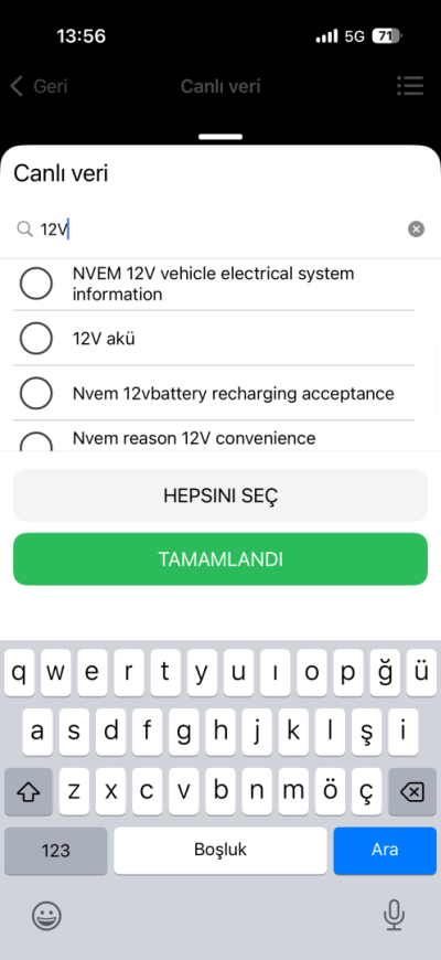

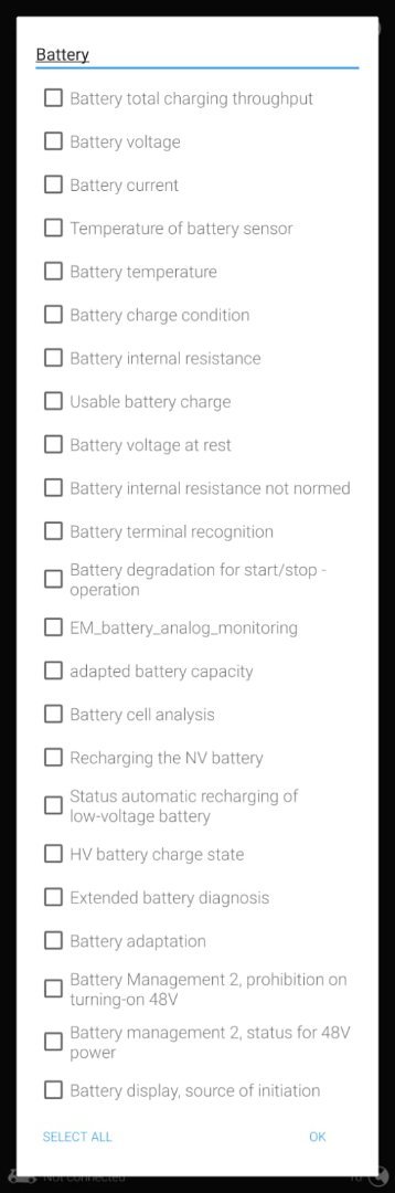

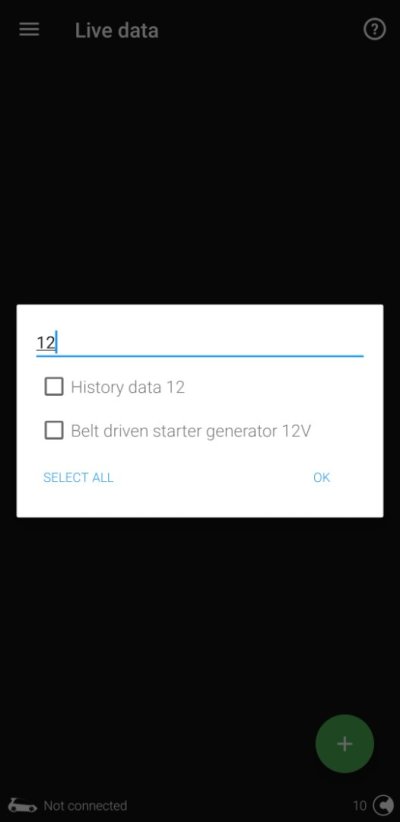

VAG uygulamasında göstermiyor, evrensel uygulamasında gösterir mi denemedim.almanca yazıyor. ss atın bakayım
yok hocam. Tıklayınca içerisinde neler var?
