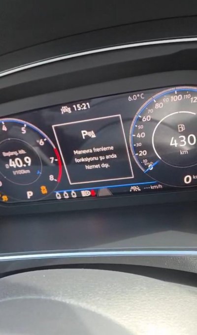

Merhaba arkadaşlar, 2-3 haftadır bazen yarım kontakda bazen de araç motoru çalışır çalışmaz anlık " park manevra frenleme fonksiyonu devre dışı "diye hata alıyordum. Araç ünlem veya sarı ışık yakmıyordu tabi. Bu hata sonrası Şerit takip pasife düşüyor tekrar aktif ediyordum. Araç kamerasında park modu açıkken de kapalıyken de alıyordum. Açıkken nerdeyse istisnasız alıyordum.

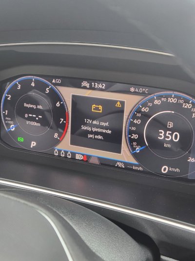

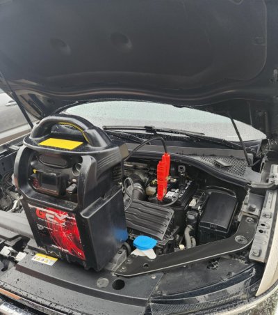

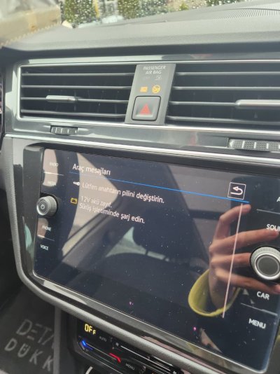

Perşembe günü otoparkta yerini değiştirmek için çalıştırdığım da aracın çalışmasında sıkıntı yoktu, sadece yine park manevra frenleme fonksiyonu devre dışı vermişti o kadar. Bundan yaklaşık 2 saat sonra aracı çalıştırmayı denediğimde çalışmadı. 1 saniye kadar tık edip çalışmadı ardından akü uyarısı verdi. VW yol yardım aradım geldi, booster bağlayıp 5-10 saniye sonra düğmeye bastım ve çalıştı.
Obdelevenle 3-4 gün öncesi akü doluluğuna baktım, %51 civarıydı. Adama sordum akü doluluğuyla ilgisi var mı gibisine . Yok dedi , voltaj önemli dedi. Yetkili serviste bir ara kontrol ettirin dedi.
Bu olaydan önce aracı çalıştırmaya çalışırken yani marş sırasında obd üzerinden Akü voltajı 9.5V indiğini daha sonra motor çalışınca 11.5 V ardından 13.7 civarlarına yükseldi.
Park manevra frenleme fonksiyonu devre dışı hatasını kamera montajı sonrası almaya başladım. Acaba aküde yıpranmışlık vardı da kamera vesilesiyle görünür mü oldu?
Yaklaşık 2.5 Yıllık fabrikasyon akü

Aynen taaa kendisidir.
Manevra frenleme devre dışı uyarısı / akü zayıflığı ile bağlantılı
Akünün xx gün ömrü kalmış

Obd den araç kontrol ünitelerini check edince de hiç hata vermiyordu. Teşekkür ederim hocam.

Normal şartlarda senede uzun km’ler yapılmıyor ise akide üretimsel hata-arıza yoksa, start-stop’ta kullanmadığınız için 2,5 yılda akü bitmez,
Kaliteli bir EFB akünün ömrü ortalama 4-6 yıldır,
Kaliteli bir AGM akünün ömrü ortalama 7-10 yıldır,
Akünün obd cihazı üzerinden yüzdesel (%) olarak verilen oranın hiç bir veri olarak karşılığı yoktur,
Marş esnasında 9,5V düşen akü ölü demektir,
Sağlıklı bir akü durağan halde 12V ‘un altına düşmez,
Sağlıklı bir akü marş esnasında minimum 10,5V ‘un altına düşüyorda (aslında 10,5V ‘den daha yüksek olması tavsiye edilir) o akü son zamanlarını yaşıyordur,
