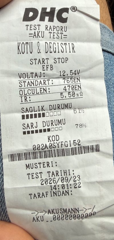

Ben de dün akü ölçümü yaptırdım. Voltaj 12,54 çıktı. Akü sağlığı %61. Akü satan adam önce park manevra sensörler vs güç çeken çevre sistemler devre dışı kalır dedi. Neredeyse her gün 20 km mesafede gidip geliyorum, yani kullanılan bir araba hiç de yatmıyor uzun süre. Çok kritik değil ama birkaç hafta içinde değiştiririm herhalde.

hocam 48v oldugu icin 3 senede bir akü değişmek iyidir ya. aracı uzun süre kullanırım diyorsan agm öneririm. yoksa efb devam
