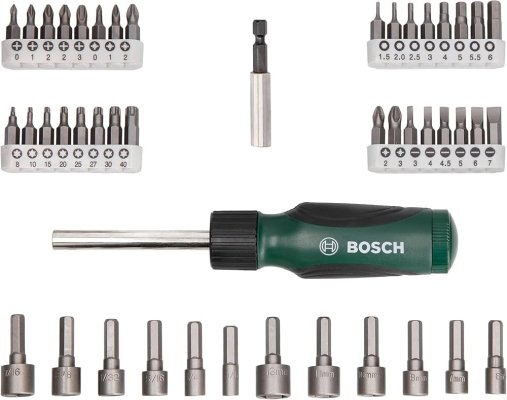

Abi set halinde olanlar oluyor ya, ucu çıkarıp başka takılıyor falan. Onlardan al farklı işler için farklı uçlar lazım olduğunda her uç olduğu için rahat oluyorsun

@metinkar önerebilirim bunu, her türlü ucu var hem de cırcırlı fiyatı da nitekim uygun bence@metinkar
geçen sene kendim değiştirmiştim hava filtresini. Hırdavat’tan 150 TL’ye bir tane trox almıştım@metinkar önerebilirim bunu, her türlü ucu var hem de cırcırlı fiyatı da nitekim uygun bencecırcırı çabuk bozuldu diyenler olmuş ama 1 yıldır kullanıyorum hatta bugün yine kullandım sigorta değiştirirken bir yamuğu olmadı henüz bana

Vidalar çok kolay yalama olabiliyor. Şarjlı ile sıkılmamalı. El ile çok nazik sıkıp bırakın.
Aksi halde alt kutudaki yuvalar yalama oluyor ve sonrasında vidalar sıkamıyor.
