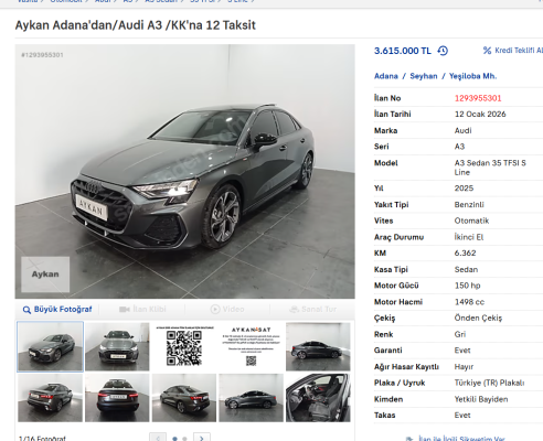

2025 Modelde alternatör arızası henüz sıfırken yaşamış, değişimi yapılmış bir araç. Olay yazın sonunda oldu tekrarlayan arızalar sebebiyle en son üstünü ödemek kaydıyla 0'ını verdiler ekim ayında. Aracı yeni ilanlamışlar. Umarım sorun tümüyle çözülmüştür de başkasının canı yanmaz
