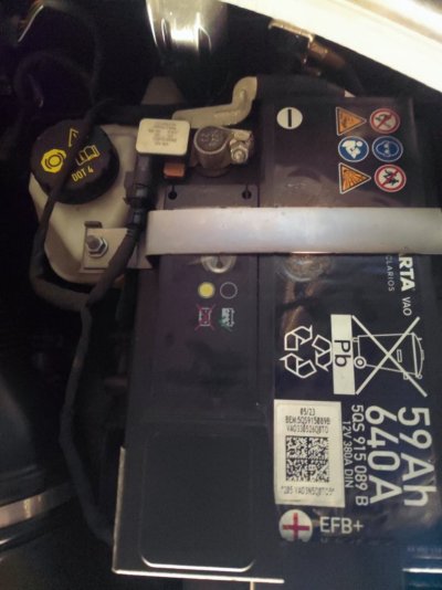

    110.8 KB · Görüntüleme: 53

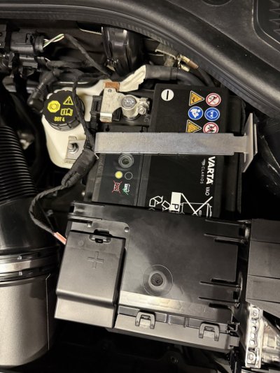

bu resimdeki 59 ah 640 a ibaresinin olduğu yerde artı kutup başınıda kaparan bi şekilde farklı bi kutu tarzında ek var benimkinde nedir bilmiyorum akü efb mi efb+ mı ne yazıyor görükmüyor. sökmekte istemedim o parçayı 2024 style @metinkar abi sen bilirmisin?
bu resimdeki 59 ah 640 a ibaresinin olduğu yerde farklı bi kutu tarzında ek var benimkinde nedir bilmiyorum akü efb mi efb+ mı ne yazıyor görükmüyor. sökmekte istemedim o parçayı 2024 style @metinkar abi sen bilirmisin?
Neresinde hiç dikkat etmedim…
diyebiliriz de efb ile efb+ arasında pek fark yok. en iyisi agm
teşekkürler katılıyorum fakat şuan için efb+ olduğunu bilmek bi tık rahatlatır psikolojik açıdan :) 18 aylık daha benim araç erken ama değiştirdiğimde amg takmayı planlıyorum
AGM akü EFB'den daha iyi diye bir şey yok, ortam koşullarına göre değişkenlik gösteriyor. AGM aküler sıcağa mesela son derece dayanıksız aküler. Eğer sıcak iklimi olan bir yerde yaşıyorsanız EFB bu konuda daha üstün.
