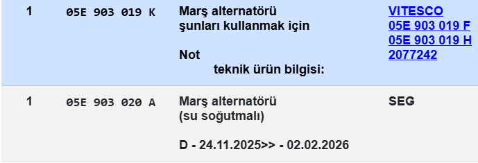

golf 8.5 için 11.25 tarihinden itibaren yeni seg markalı su soğutmalı alternatöre geçilmiş. benim aracım 10.25 üretimi ve vitesco alternatör kullanıyor, hatta vitesco alternatör icin bir tpi da var. umarım sorun yoktur :D
not: vitesco alternatör 02.24 tarihinden beri kullanılıyor.

Benim uygunluk belgesindeki üretim tarihinde 2025-11-06 yazıyor, benimki su soğutmalı alternatör mü şimdi? Bir de bu bilgileri nereden görüyoruz ömer hocam?
değildir hocam 24.11.25 diyor başlangıc tarihi
arkadaşlar vitesco alternatör de su soğutmalı gibi gözüküyor. alternatörde 2 tane çıkış var. emin değilimin ama @calik hocam incelemişti. burdaki sorun su soğutması değil. valeo 4 5 sene alternatör üretti sorunlu olunca vitesco geçtiler ama o da cok uzun sürmemiş 1.5 sene üretip seg markasına geçmişler.
Vitescoda su soğutmalı olması lazım üretici değişikliği maliyetle alakalı olabilir
