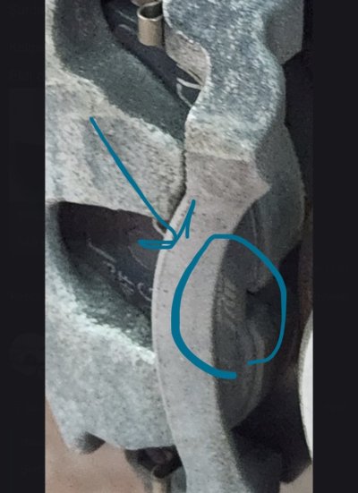

Bu balata üstünde ki kapağında mı yazıyor yoksa kaliperde mi şimdi bende ayırt edemedim

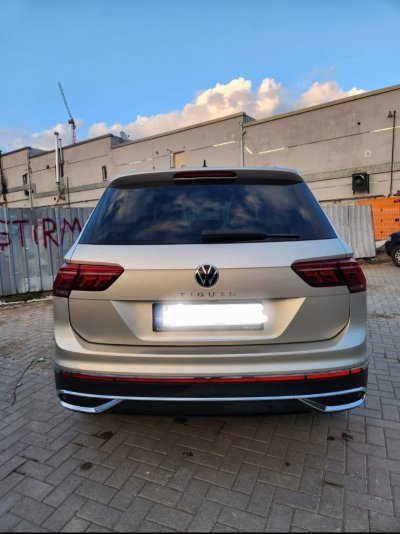

Hayırlı olsun güzel durmuş tiguana IQ led stoplar yakışır
Teşekkür ederim abi.Hayırlı olsun güzel durmuş tiguana IQ led stoplar yakışır![]()
