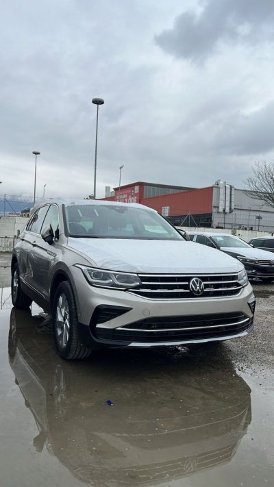

Merhaba arkadaşlar,
Önce ki aylarda da başka bir konu açarak Mevcut Kasa Tiguan mı Yeni Kasa Tiguan mı hakkında sizden fikirler danışmıştım. Bir niyetimiz vardı, tarih olarak belli değildi. Fiyatlar da biraz düşme olunca yıl sonuna kadar bir görelim düşündük. Yeni yıl ile de fiyatlar artacağı kanısına vararak gönül ister ki yeni kasayı bekleyip alalım ama fiyatlar bu şekilde kalmayacağını düşünerek Aralık ayında da malum VW modellerine %6 zam gelince Kasım stoklu fiyatlı araçlarda bir bir tükenirken Travel Assist'li Fil Dişi metalik renkli ve Kasım fiyatından denk gelince almaya karar verdik. Çok sevdiğim sıfırdan beri kullandığımız Mk5 Jetta Comfortline 1.4 TSI 122 Ps den ayrılmak zor olsa da yeni bir arkadaşla yola devam edeceğiz.
Satış işlemleri henüz bitmedi. Önümüzde ki hafta teslim alacağım gibi. Teslimden sonra Detailing Dükkanı veya başka iyi bir yerde tüm camlara film, bir kaç parçaya PPF geri kalana seramik düşünüyorum.
1) Uzun süredir yeni bir araç almayınca teslim anında dikkat etmem gereken şeyler varsa sizlerin fikirlerini istiyorum. Arca Bayi de hediye tutumları vs ne durumda bilen var mı? (Bagaj havuzu- kışlık paspas gibi) Genelde birkaç bayi ismi anahtarlıklarıyla mı uğurluyorlar ? :D
2) Rodaj sürecinde nasıl bir kullanım yapmalıyız, tekrardan hatırlatırsanız sevinirim.
3) Fren rodajı var mıdı? (Youtube da iyi kanalların uyguladığı hızı 100km/h hıza çıkıp normal frenlemeyle 20km/h gibi hıza düşürüp bunu 8-10 kere tekrarlamak gibi, bunu sizler önerir misiniz?
4) Bir de malum bu araçta start&stop motoru kapanması olayını hangi durumlar da kullanmalıyım? Yağlama olayını birden kesiyor mu o düşündürüyor.
5) Araç ilk hareket halinde gaza basarak el frenini otomatik araç mı indirmeli yoksa kendim manuel indirerek mi ilk hareketi yapmalıyım?
6) Bu Tiguan da DQ381 DSG mevcut. Yoğun trafikte manuel veya S modun da kullanmaya gerek var mıdır?
7) Aracı her stop işleminde ilk N pozisyonuna alıp sonra el frenini çekip daha sonra ayak frenden çekilip tekrar basılarak Şanzımanı P moduna alarak kullanmayı düşünüyorum. Sürekli her şekil yolda önerir misiniz?
8) Ek garanti fiyatını şu an için bilmiyorum, yaptırmaya gerek var mıdır? (Normal de Jetta da VW den ayrılma ustalarla kendim Liqui Moly-Mann filtrelerle , başka parça arıza durumunda da onları da orjinal markalardan birini seçerek yıllardır yaptırtıyordum.)
Bir maşallahınızı alırım. 🧿🧿🧿
