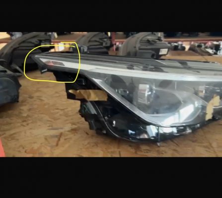

Led Performance Farlar
IQ Led Matrix Farlar
Her iki far tipinde de far merceğinin köşesinde IQ ibaresi mevcuttur, ancak IQ Matrix olan farlarda o harfler (krom kaplıdır),
Led Performance farların (adaptif far) özelliği yoktur, direksiyonu çevirince yanan aydınlatmalar (statik dönüş lambalarıdır) 40 km hıza kadar olan sokak dönüşlerinde devreye girer, ve geri vitese alınca devreye girer. Aslında bu Led Performance farların gerçek adı Almanya katolaglarında (Led Plus far) diye geçer, bizimkiler havalı olsun diye ismini değiştirmişler.
Led Performance (Led Plus) farların özellikleri;
-Farlar mercekli olduğu için daha iyi aydınlatma sağlar (Impression ve Life paket araçların farlarına göre daha iyi aydınlatması vardır);
-Otomatik far yükseklik/seviye sensörüne sahiptir, aracın anlık yüküne göre, yol durumuna göre anlık olarak farların yüksekliğini otomatik olarak ayarlar.
-Statik dönüş lambaları (40 km hıza kadar)
-Kötü hava aydınlatması (eski adıyla sis lambaları)

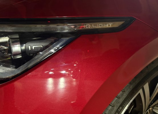

Hocam selam. Far merceğinin köşesinde krom kaplı IQ ibaresi bulunan araçlarda matrix far bulunur yazmışsınız. Peki farın dış yüzeyindeki "IQ LİGHT" ibaresi ne işe yarıyor? mercekte krom IQ yazıp farın dış yüzeyinde herhangi bir yazı bulunmayan farlarda da matrix özelliği var sizin söyleminize göre doğru mudur?
Mk8 de bir bütün diğerlerinde de aynı olması gerekir diye düşünüyorum…
Kafa karıştırıcı anlamlara gerek yoktur ;
Farın iç kısmındaki merceğinin köşesindeki IQ yazısı (krom kaplı ise) farlar Matrix Led farlara sahiptir, siyah ise değildir,
Farın (çamurluk ve tampon birleşim yerinde) yazan yazının hiç bir anlamı yoktur,
Ayrıca IQ Led Matrix Farlı araçların arka stop lambaları da normal led stoplardan farklıdır, Yani IQ Matrix Led farlı araçların arka stop lambalarının sinyalleri (dinamik kayar led) şeklinde yanar,
IQ Matrix Led olmayan fara sahip araçların arka led stoplarının sinyalleri geneneksel şekilde sadece yanıp-söner.
Özetle IQ Led Matrix farlara sahip araçlarda aynı zamanda arka led stop lambaları da farklıdır, yani sadece tek başına IQ Led Matrix farlı araç yoktur, IQ Led Marrix farlı araçlar aynı zamanda (animasyonlu ve dinamik kayar sinyalli) arka led stop lambaları ile birlikte gelir.
Buna volkswagen (Premium Led paket) opsiyonu diyor. Yani bu opsiyon paketi olmayan hiç bir araçta Matrix far yoktur, bu opsiyana sahip araçlar ön far IQ Led Matrix Led Farlı ve arka stop lambaları da animasyonlu ve dinamik kayar sinyalli led olarak gelir.
