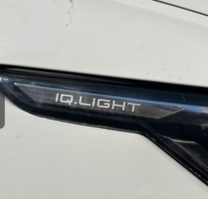

Merhaba 2023 model 1.0 r-line aracım var bayiden alırken standart r-line donanım olarak aldım. Benim ön farlarımın mercek dış kısmında iq ibaresi var bu far hangi far oluyor? Aracımda matriks özelliği yok uzun far asistanı da yok ancak aracımla duvara karşı durunca direksiyonu sağa sola çevirdiğimde far çizgisi sağa sola oynuyor daha fazla çevirirsem sağda ve solda aydınlatma yanıyor bu viraj aydınlatması oluyor sanırım. Şimdi benim farlarım led performance far mı? Eğer öyleyse Merek dış kısmında iq light yazmasının sebebi nedir? Fotoğraf ekliyorum.
Kenarında da yazıyormu...
