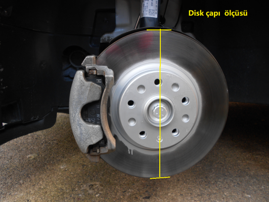

Ön frenlerimizin disk çapını kolay öğrenme yolu var mı arkadaşlar?
