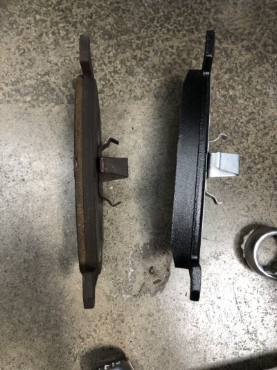

IMG_3957.jpegDün İzmit Sanayide tanıdığım bir ustaya götürdüm balata değişimi için. Febi marka taktı. Ses ve ya rahatsız edici bir durum yok.
Aracı 2016’da sıfır aldığımda üstündeki ile yeni takılan balata arasındaki farkı görüyorsunuz.

Helal olsun.
Böyle ekmekle tencerinin dibini sıyıranlar, ketcap kutusundan son damla ketcapı fışkırtıp kutuyu sıfırlayanlar
Benim gibilerde varmıs.
Yetkiliye bu balatayı göstersen
5 sene önce (2019) da bitmiş bu balatalar derdi.
Balata biterse diski yermiş. (Eee yer kabul)
Ulen biz salakmıyız
Diski yiyen balatanın çıkardığı sesi duymayacakmıyız.
Diski yiyene kadar göz nizam kontrol

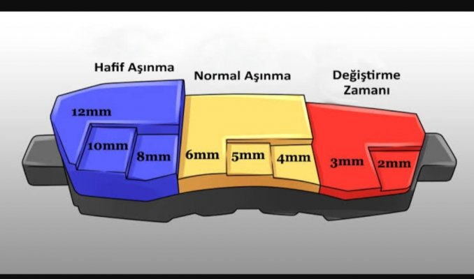

Bir balata 2,5 mm kalıncaya kadar iş görür
Yetkili servis ne diyor
Balata kalınlığı 6 mm ye düstüğü an değisecek at çöpe.
Evet hocam haklısınız. Mesela benim araçta diskler daha iş görür dedi.
