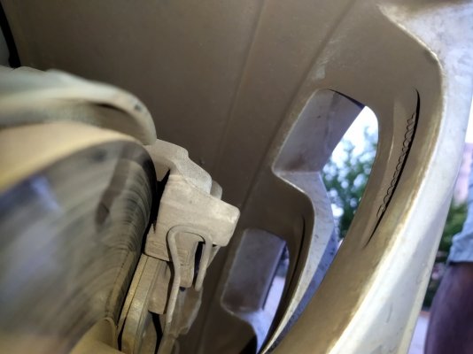

Hazır burada balata konusu varken,,,
2 yıl önce tam (2021) 70.000 km deyken
Bir cumartesi günü eski dogusoto etimesgut (yeni arca) ya ugradım
Ayaktan bedava şu Arka Balataları göstereyim demiştim.
Ön servis ustası geldi arka balatalara baktı..(servis önünde tabi ,, ben yetkili servislere araç emanet edip yerin 2 kat altına göndermem)
Neyse ,,,,
Bitmiş , tükenmiş, erimiş, buharlaşmış dedi
Hemen degismesi LAZIM!!!!
haaa öylemi!!! ben icerden bi fiyat sorayım + randevu alayım o zaman.
Girdim iceri hikayeden öylesine fiyat aldım bastım gaza devam ettim.
Bugün 90.000 km deyim
Bitik denen arka balatalarla 20.000 km yol yaptık....yapmaya devam.
Güncel photo !!! Daha ne kadar gider ???
Yetkilye göstersen abi bunlar 2 yıl önce bitmiş diskleri yemiş disk kalmamış kaliperi yemeye başlamış der.....

Bazen içteki balatalar biraz daha erken bitiyor. Resimdeki dış balatalar kullanıma bağlı yüzey alanın max geniş olması kaynaklı uzun gider en kötü 20k daha gider gibi duruyor. :) Balatanın zamanla sertleşmesi diskte fatura yaptırır. Sessiz ortamda frene bastığında ağır bir ses varsa sürtünme gibi değişim zamanı gelmiştir.

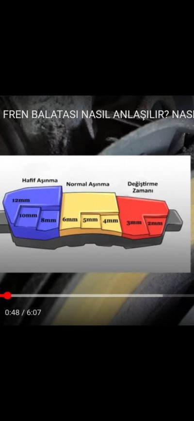

uzun uzun yazmaktansa video buldum senin balata da bu kalınlıkta karar senin.
Şu an takribi 0,4 mm deyim. Tabiki dış balataları görüyorum.İcerdeki balatalarla ilgili görsel tespitim evet yok, göremiyorum.
Ama bir ALMAN arabasından fabrikada hem iç hem dış balatanın kalipere mikrometrik cuk oturtulduğu varsayımındayım.
İç ve dış balataların simetrik olmayan eşzamansız aşınması sadece balatanın kaliper yuvasına egik /yamuk / tam oturmama neticesinde ortaya cıkabilir.
Alman aracına güvenim sonsuz
Bir italyan arabasında fabrikasyon olarak bu anlattıgım faul olabilir di?
