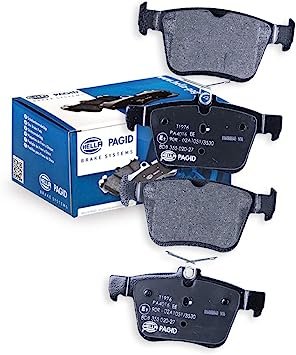

Rica ederim okuyan sorun yaşayan kısacası herkesin yararlanacağı paylaşımlarda bulunmak mutlu ediyor ben ve forumdaki birçok arkadaşı kuşkusuz..
Piyasada çok yaygın uygun fiyatlı olmasından kaynaklı sahtesi olmayan bir marka yaşadığınız şehir neresidir bilmiyorum belki 2-3 parçacıdan birinin elinde mutlaka vardır. Ankara ikamet etseniz yönlendirirdim genelini tanıyorum..
Bendeki araçta 2012 kasım çıkışlı yıl sonuna doğru yeni kasaya geçiş yaptı sonra makyajlandı.. Çoğu parça aynı tamponlar far farklı.
Tdi ile aynı 020-271
Orijinal Referansı; 8V0698451B
Marka Referansı; 8DB 355 020-271
Kullanıldığı Araçlar; Golf 7
Kullanıldığı Araç Motor Kodları; 1.2TSI / 1.4TSI / 1.6TDI
Kullanıldığı Model Yılları; 2014,2015,2016,2017
    22.4 KB · Görüntüleme: 42

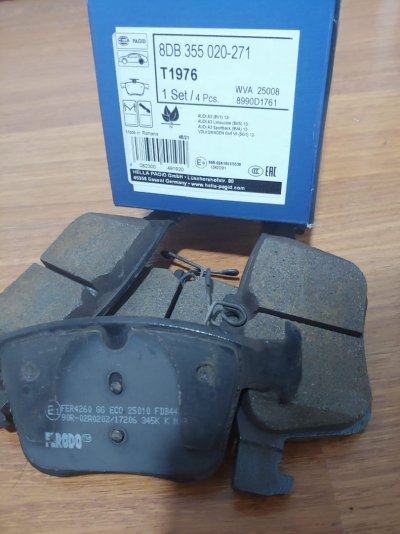

Çok geçmiş olsun.. Reklam olması gibi durumlardan özel mesaj attım..
İstersen elimde hella öncesi az kullandığım 10K Ferodo var, ücretsiz gönderebilirim denersin diyeceğim öterse bir daha masraf kargo ve işçilik olacak.
Model yılına takılma şasi numarasını ver arkadaşa sistemden teyit edip doğru ürünü yollayacaktır.
    123.4 KB · Görüntüleme: 56

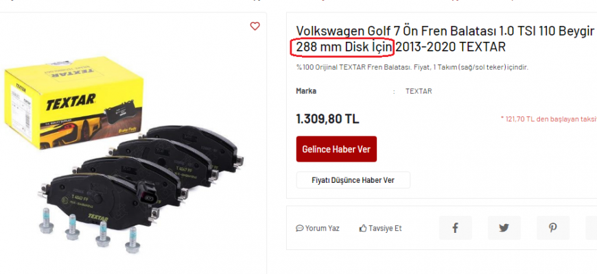

Ferodo ses yapabiliyor.
Hella iyidir, Hella bulamazsanız, Textar da iyi ve sessiz bir balatadır.

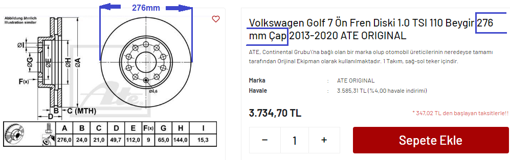

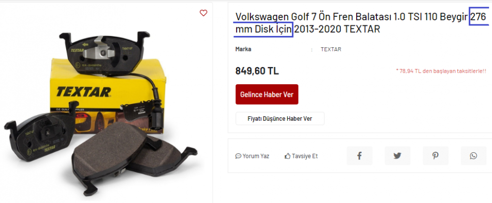

Ancak Golf 7 ve 7,5 araçlarda 2 farklı ölçüde ön disk mevcut. Disk çapına göre ön balataların da şekilleri ve boyutları farklı oluyor.
Araç üzerinde balatanın şeklini görebiliyorsanız , şekli aynı olan balatayı sipariş veriniz. Yoksa alacağınız balata aracınıza uymaz.
Balata şeklini göremiyorsanız , tekeri söküp disk çapını ölçmeniz gerekir, disk çapına uygun olan doğru tip balatayı sipariş verebilirsiniz.
276mm disk çapına uygun balata
288mm disk çapına uygun balata
