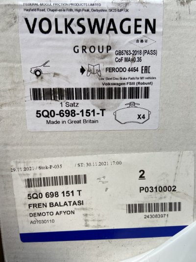

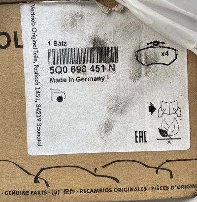

Balataları serviste 2 yıl yaklaşık 25 bin km önce değiştirdim jzw koduyla başlayan dandiklerden takmayın dedim sonuç sıfır ses çok memnunum dışarıdan aldığınız ferodo ile bu ferodolar aynı değil emin olabilirsiniz ya çakma ya da düşük kalite üretim. Arka balatalarda marka da yazmıyor made in germany olsun çamurdan olsun
