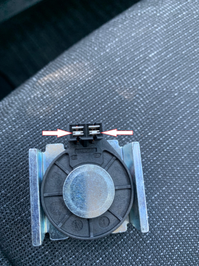

Malum vites seciçi selonoidi soketi temassızlık yaparak araçlarda Dtc kodu P27F500 alarak vites kolu hatası veriyor.Genelde soğuk havalarda olan bu sorunu sıcakta da yaşayınca ani bir kararla söküp tamirini yaptım fakat aynı durumun tekrarlayabileceğini tahmin ettiğimi belirteyim.
Nedeni ;parçanın elektro manyetik yükleme anında bulunduğu yuvada hareket ettiğini düşünüyorum.Çünkü Selenoidi söktüğümde altındaki metal plakada hareketten kaynaklı kararmalar gördüm.Yani parçanın yuvada rijit durması sorunun çözümü aslında
Öncelikle söküm işlemini şu videodaki gibi yaptım.
Konuya dönersek ekledğim resimdeki ok ile işaretli soket pinlerini aradaki boşluğa bir iğne sokarak üsteki pinlere iyice yaklaştırdım hatta temas ettirdim.Bu arada ortadaki pin bahsettiğim, parçayı komple ittirmeyin bakır sargı bağlantısı zarar görmesin.
Bu soketi kablo vasıtasıyla selenoidden ayırsalardı yada hareket anında teması kaybetmemesi için yay benzeri bir soket kullanılsaydı bu dertle uğraşmak durumunda kalmazdık diye düşünüyorum.
Aynı şekilde parçayı yerine taktım bakalım ne kadar süre gidecek.Çok detaylı fotoğraf çekme fırsatım olmadı fakat zaten birçok link paylaşımı var üst mesajlarda.Sorun tekrarlarsa soket dışında parçayı sabitleme konusuna( cırt vb.) kafa yoracağım.Yapmayı düşünenler bunu akılda tutsun derim.

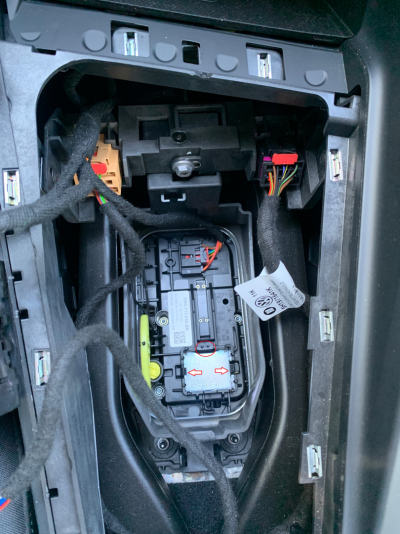

Resim selenoid söküldükten sonra....
Selenodi çıkartırken yukardaki resimde görünen plastik tutucuları ok yönünde hafifce ittirerek, bir kanca yardımıyla sagdan ve soldan parçayı yukarı yönde çekiyorsunuz
