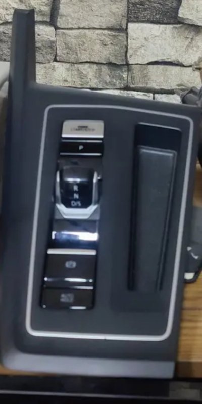

Merhabalar . Vites kolu arızası yaşıyorum birden yandı.Anlık yakmış olabilir diye düşünüyorum çünkü sürekli yanmıyo arıza lambası kullanmayınca 4 5 saat yakıyo sonra kullandıktan sonra sönüyo daha önce yaşayan var mı önemli bi arıza mı süreçleri nelerdir? Bilen varsa bilgisini benimle paylaşırsa sevinirim . Araç daha 18 bin km de bu kmde midemi bulandırdı açıkcası bilgi verebilirseniz çok sevinirim.

Havalar soğuyunca sabahları bu uyarıyı almaya başlayanların arasına bende katıldım.ikinci marşta genelde uyarı sönüyor fakat sönmediği de oldu.Soğuk sebebiyle solenoidin soket tırnakları büzüşüp temassızlık yaptığı fikirine vardım yaptığım araştırmalarda.Dtc kodu olarak P27F500 okuyorum .
Yazın söküp önceki sayfalarda paylaşıldığı gibi solenoide gerekli dokunuşu yapmayı planlıyorum.Nasipse sonucu da paylaşırız.

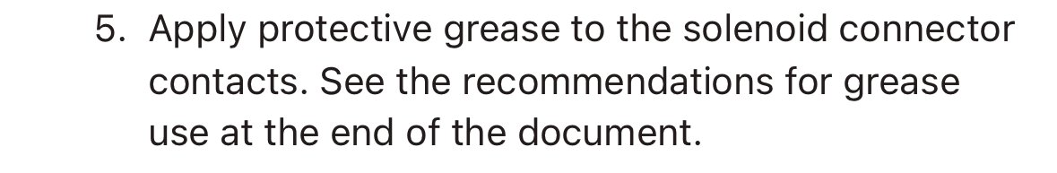

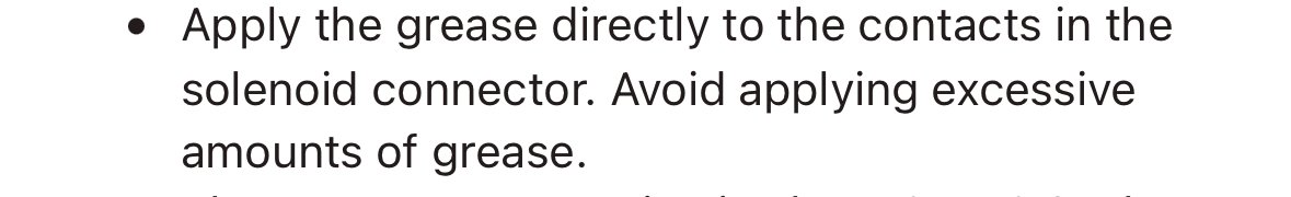

diyot yanması falan yok. seçici solenoidin zamanla kirden vs. vitesleri okuyamaması. bunu temizleyip gressleyip hallediyorlar

Arkadaşlar kimseden bir şey saklamıyorum. Zaten forumda da videoları var. Sorun vites pozisyon algılayıcının üzerinde silikat birikmesi var. Pimlerin arasını kontak temizleyici ile temizleyin, aralarını daraltın ve takın. Söküp takarken bir kaç püf noktası var. Beni arayın dememin nedeni de bir menfaat için değil. Buradan nasıl bir menfaat doğar anlayamadım. Haa beceremezseniz de tamirci arkadaşım makul fiyata yapıyor, boşuna uçuk kaçık paralar vermeyin dedim. Birlerine faydam olacaksa ne mutlu. Uçuk paralar isteniyor ve yapılan iş ile doğru orantılı değil. Haa sonrasında bunu öğrenen kişilerin bundan menfaat sağlayıp sağlaması da ahlaki etikleri ile ilgili.
