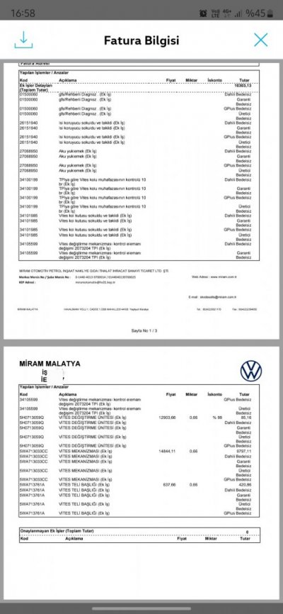

Dönem Düzeliyor sonra tekrar ariza veriyordu ve hava yağışından sonra iyice sanki şasi yapmış kablo gibi sorun artmaya başladı sürekli devam edince malatya servise götürdüm garanti olmadığı için iyi niyet kapsamı adina 13.000₺ işlemi çözduler ama sanırsam mekanik hiç bir işlem yapmadılar arkadaşın dediği gibi soket falan temizledikten sonra işçilik
Adı altında 13.000 itelediler. Faturayı da aşağı bırakıyorum bakınca parça
Namına birsey yok çünkü.

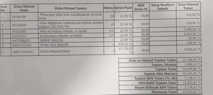

Bende de aynı arıza çıktı kısa bir süre yaktı sonra hemen söndü ondan sonra yanmadı 4 gün sonra randevu alıp ne olur ne olmaz diye servise gittim servis benden kontrol ücreti ile bakabileceklerini söyledi kabul ettim ve arıza kontrolde çıkmış bana parçanın ellerinde olduğunu söylediler ve hemen değişim yaptılar 12800Tl bir ücret çıkardılar. Faturası da aşağıdaki gibidir.a83e54de-e142-4d8f-800c-cff96359c827.jpeg

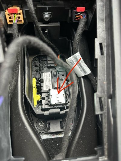

aynı arıza yaklaşık 1aydır bende de mevcut, aracım 2022 a3 8y. böyle arıza ile sürüşe devam edersem herhangi bir sorunla karşılaşırmıyım veya bunu kendim nasıl tamir edebilirim. sanırım bir arkadaş ustasıyla beraber çipi sök/tak yaparak sorunu çözmüş

Ben anlatayım vites kolu arızası vites koluna toz ve pislik girmesi sonucu oluşuyor soket temassızlığı vb. sonuçlara sebep olup bahsi geçen arızaya sebep veriyor.
