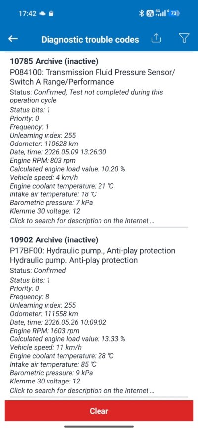

Geçen ay Aykan Dod bayiinden aldığım 2016 1.2 TSİ Fabiamda bugün Yalova’dan İstanbul’a dönerken Hata Şanzıman uyarısı aldım. Hata koduna baktığımızda P17BF00 ve P084100 hata kodlarını aldık. Muhtemelen basınç tüpü arızası benimde başıma geldi nasıl bir yol izlemeliyim ?

Araç şu an çalışır yürür halde olsa bile en yakın tamirciye çekici ile götürmenizi tavsiye ederim. Kullanıma devam edilir mekatronik kartındaki oluşacak basınç kararsızlığı yüzünden kartın ısınması ve bu sebepten dolayı kartın yanması gibi durumlar oluşabilir.
Gaza bastığınızda sürekli değil de ara ara gaz yememe veya devir artıp araç gitmemesi gibi sorun varsa da hemen tamirciye gitmeniz yararlı olacaktır.
Sadece tüp ile de kurtarma şansınız var, eğer böyle kurtarırsanız ; çelik tüp değişimi+oring değişimi+yağ ile 12 bin TL tutuyor. Ankara'da en azından böyle. Diğer türlü 50-60 bin TL'lik olabilirsiniz.

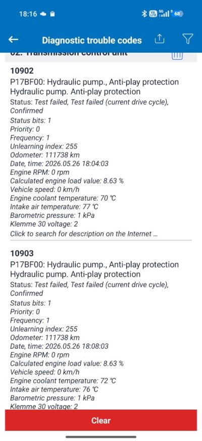

Açıkçası araba uyarı vermese ne olduğunu anlamam bile çünkü arabada bir değişiklik yok. Vites geçişleri güzel titreme vs yok

Bu uygulama varsa sizde. Dsg pressure supply seçeneğinden sürüş esnasında tüpteki basıncı ölçüp kaydedin.
Tüpte zaten titreme yaptırmaz gaza basarken geç tepki veya devir artıp aracın gitmeyip bir anda kendini öne atması oluyor.
Yerinizde olsam bayram sonrası bir şanzımancıya veya mekanikçiye mekatronik sistemine baktırmaya çalışırdım.

Öncesinde araç yeni olduğu için DOD bayiini arayacağım ordan bir sonuç çıkartamazsam aracı yaptırmak için yer araştıracağım bakalım ne çıkacak ne kadar masraf açacak göreceğiz

Golf 1.2 TSI DSG 2015 model,bir seneye yakın süredir D1'de yürümeme,frene basın uyarısı önce haftada bir,sonra haftada 3-4'e kadar uyarı çıkınca Temmuz 2025'te 125.000 km'de tüp+yağ+conta takımı+mekatronik revizyon(güncelleme/adaptasyon,adına ne derseniz diyin)+şanzıman yağı Mersin'de özel serviste değiştirdim.Basıncın orjinal tüp ile aynı olduğunu söylemişti usta.
Eylül ayında araç hareket halinde iken güçten düştü,emniyetli şekilde durdum,ustayı aradım,motor bölgesinde yağ sızıntısı oldugunu söyledim,kısa sürede eve ulaşacak konumda idim,takip eden günde İskenderun'da mekatronik yağ takviyesi yaptırdım.
O esnadaki arıza kodları P084100 ve P17BF00 idi.
Sonra mekatronik ünite komple sökülüp ilk uygulamadaki gibi mekatronik valf+yağ+conta takımı değişti.Usta ile öncesinde zaten garanti konusunu konuşmuştuk ama bu kadar kısa sürede bir arıza oluşacağı aklıma gelmemişti.
Araç şu an 144.000 km'de,çok şükür sorun yok.
