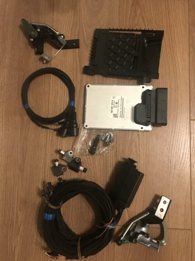

Elektronik kısımla ilgili son parçalar da elime ulaştı. Bundan sonra kablajı döşemek kalıyor. Bu işlerde acele etmemek gerek. İlk olarak kablajın doğruluğunu kontrol edeceğim. Daha sonrası araca serme kısmı. Kontrol etmeden araca sermek ekstra çaba gerektirebilir.

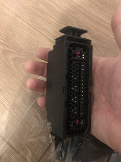

Bu arada konektörü belki de gördüğüm en büyük konektör. 🙂

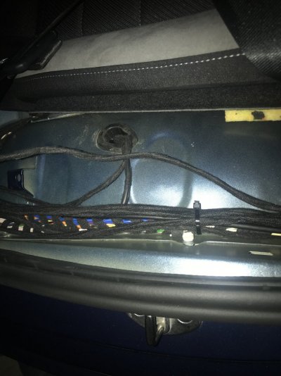

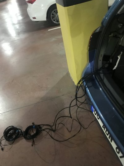

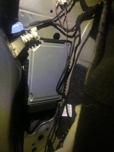

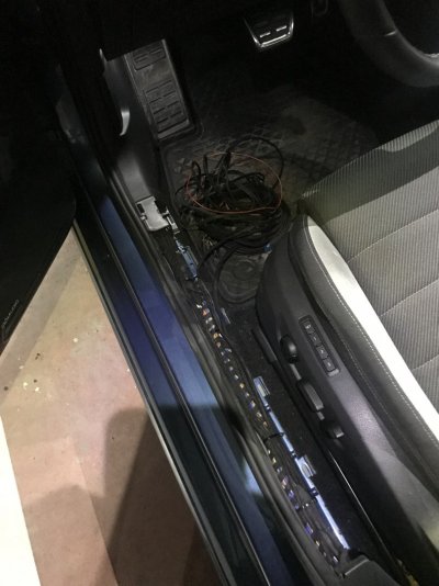

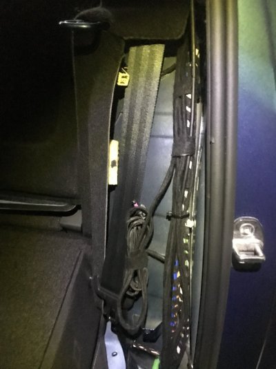

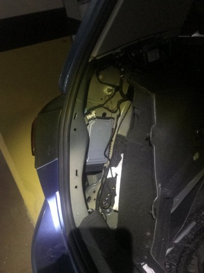

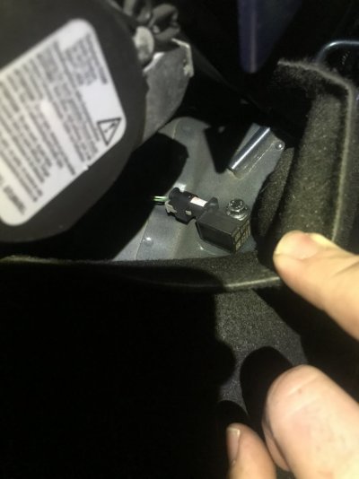

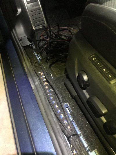

Bugün akşam arac uzerinde 1-2 saatlik bir mesai yaptım 🙂 DCC modülünün yeri sol arka köşede. Bu nedenle buradan kablajı sere sere ilerleyim dedim.
Arka Sol ve sag lastiklere geçiş deliklerinin yanina kadar gerekli kablolari getirip bıraktım. Araci lifte alip lastikleri soktugumuzde o kisimlari halledecegim. Kablajın geri kalan kısmı zaten on kisimla ilgili. Bu nedenle ön tarafa alip orada bıraktım.
Arkada bulunan ivme sensörünü de yerine civataladım.
Bu günlük işlemler bu kadar.

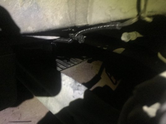

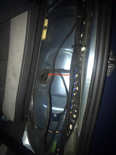

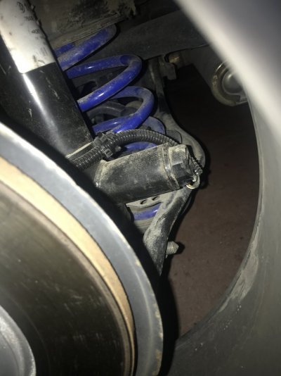

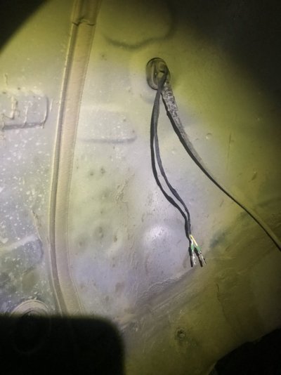

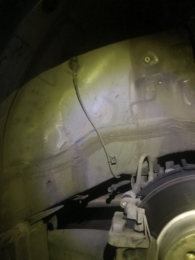

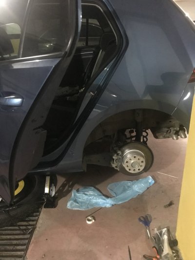

Merhaba, retrofit soluksuz devam ediyor. 🙂 Dün akşam sol arka tekerleği söküp amortisor kablosunu uygun gördüğüm şekilde döşedim. Kablonun dış ortamda zarar görmemesi için etrafını tırtıklı kablo hortumu ile korumaya aldım. Fakat, bunun yerine yumuşak bi hortum sanki daha mantıklı olurdu.
Kabloyu araç içerisinden dis ortama almak icin koltuk yaninda bulunan lastik tıpadan faydalandım.
Araç gövdesinden süspansiyona geçişte kabloya bir miktar hareket payı bırakmak gerekiyor. Onu da kendimce ayarladım. Umarım sorun çıkmaz. 🙂

Harika iş gerçekten, -iç çapını bilmiyorum ama- kablolar için yakıt hortumu da kullanılabilirdi belki.
