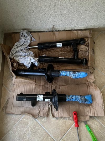

Serüven arka süspansiyonlarin yag kacirmasiyla başladı. Dinamik Şasi (DCC) için gerekli parçaları toplamakla işe başlamış bulundum. Parcalarin birçoğu yurtdışından geliyor. DCC ile birlikte ön diskleri de 312 mm ye çevirdik. Sistem için kullanılan parçalar;
-4 adet Golf R elektrikli amortisör,

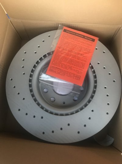

-1 set Zimmermann 312 mm delikli disk.

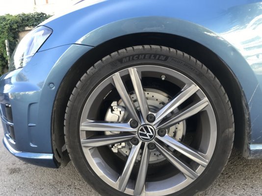

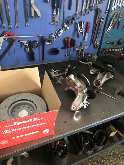

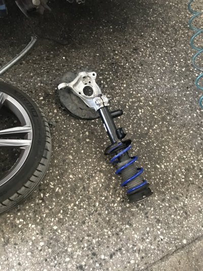

Bugün ilk aşama olarak elektrikli süspansiyon ve spor delikli diskleri araca taktık. İşlemler için tercihim tabiki @necati
abi oldu. Bu konularda Ankara da guvenebilecegim belki de tek insandır. Sağolsun yoğun olmasına rağmen beni kırmadı.
Zaten arac uzerinde mubea spor yaylar vardı. Bu süspansiyonlar da gelince bayram ettiler sanki.
Daha tok hissettirdiler.
