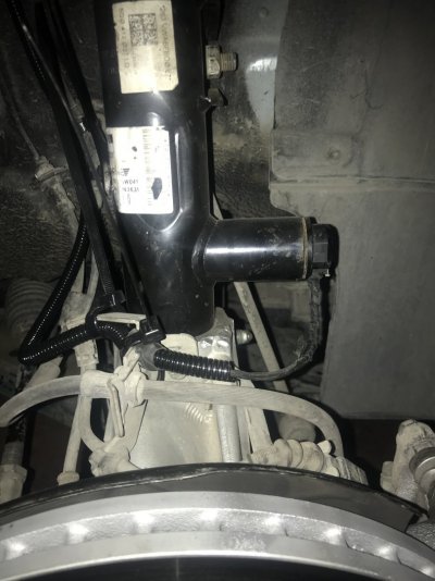

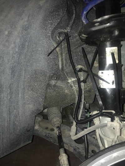

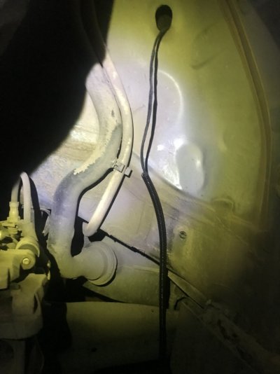

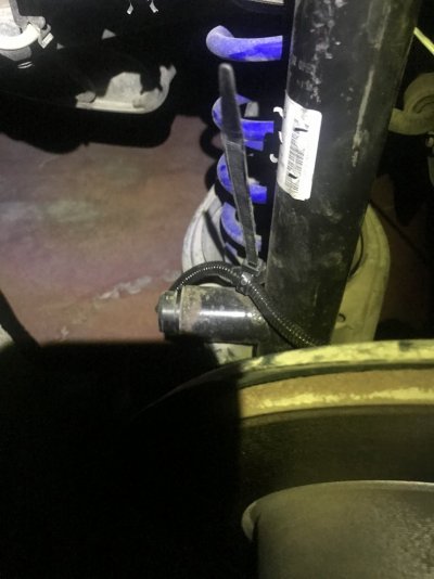

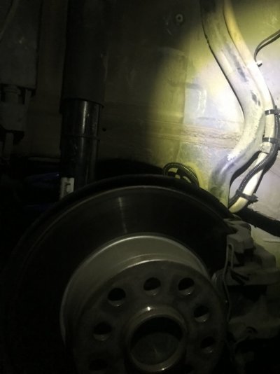

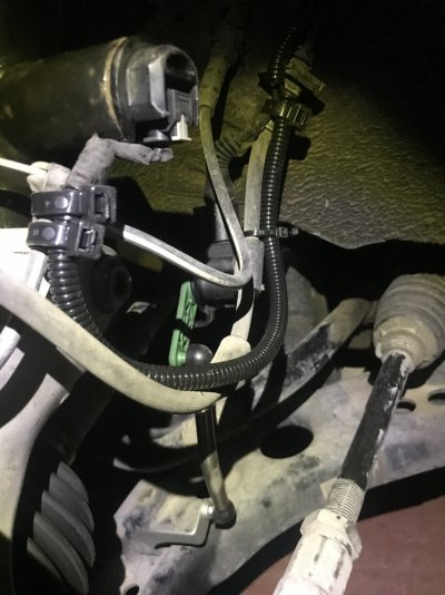

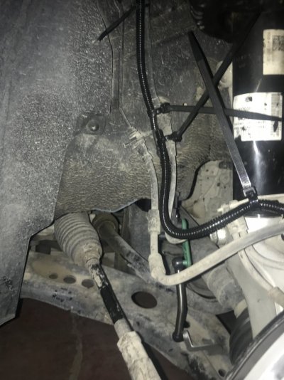

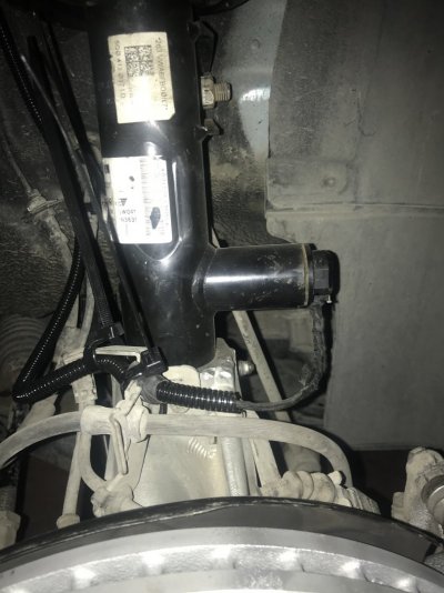

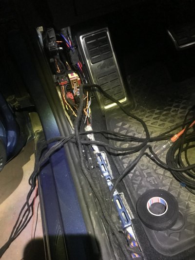

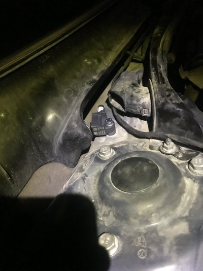

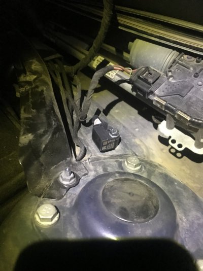

Bugün sabahtan biraz daha işlemi ilerlettim. Sağ arka tekerleği sökerek kabloyu amortisöre kadar döşedim. Bu kısımda bittikten sonra arkada işlem kalmadı. Aracın arkası sökük vaziyetteydi. İşlem bittiği için buraları topladım.

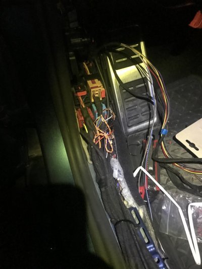

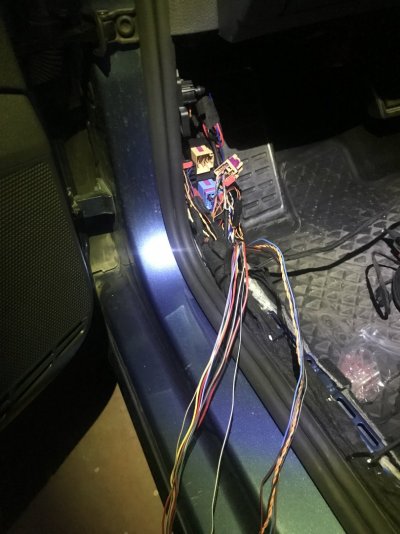

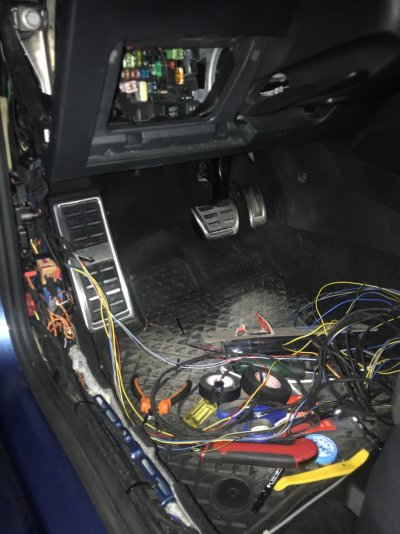

Ardından öne aldığım kablajın gateway ve sigorta bağlantılarını hallettim.
Gateway için; 2 ayrı Tuil konektorüne toplamda 3 kablo ek yaptım.

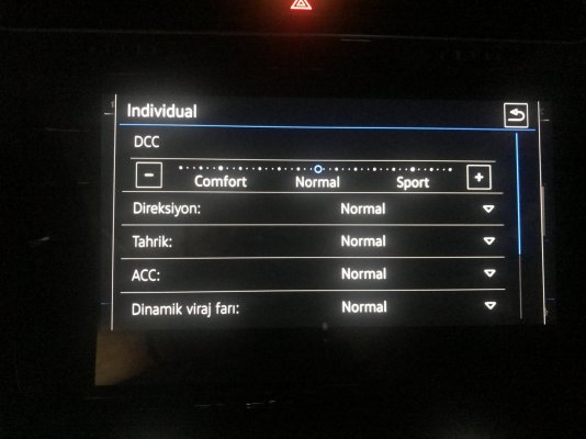

Sigorta için; DCC için sigorta panelinde ayrılmış SC13 yuvasına kablo girişini hallettim. Orijinal gibi olmasını istediğimden sigorta arkasından giriş yaptım. Tabi bu da biraz uğraştırdı.
Kullandığım kablaj biraz uzun olduğundan arac icerisinde birikme yapmaması için yer yer kisaltmak durumunda kalıyorum. Kısaltmayıp saga sola yayayım desem hem istedigim gibi olmaz hem de o kadar özellikten sonra fazla kabloya gerçekten yer kalmadı doğrusu.
Bir sonraki aşama, arka yukseklik sensörünün bcm üzerindeki 3 kablosunu çıkarıp yeni dosedigim kabloya bağlamak olacak ve sonrasında artık motor bölümüne geçeceğim. Okuduğunuz için teşekkürler
