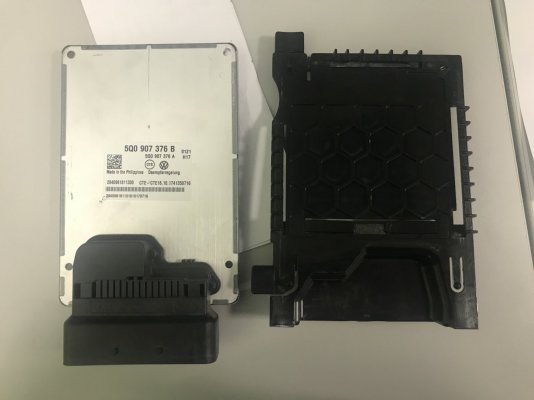

DCC modülü ve tutamağı. En kısa sürede gerekli olan bütün parçaların parça kodlarını paylaşacağım arkadaşlar.
Ek olarak bu sistemi calistirabilmek için araçta sürüş modu lisansı olması şart.
