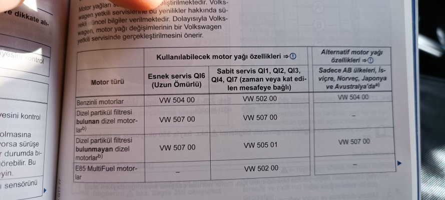

aracımın kitapçığında rutin bakım olarak 502 onayi isterken uzun süreli değişim periyodunda 504 olmasi gerekir diyor kisaca 10 15 binde 502 olması lazim herkes neden 504 olmasi gerek diyor bilgilendirirseniz sevinirim

502.00 onaylı yağlar TSI motorda dayanmıyor eksiltme yapıyor, bu sebebten 8-10!sene önce LongLife tip yağa geçildi.
504.00 omaylı uzun süreli değişimler için geliştirilmiş LongLife tip yağı standart bakım periyodunda uygulamansına karar verilmişti.
