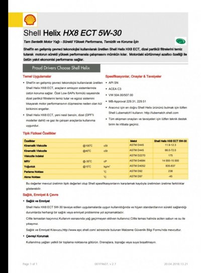

Bu kullandığınız (HX8 ECT C3) yağın “üretici onayı” yoktur dolayısıyla aracınız için uygun değildir.!
Shell ‘de aracınız için uygun yağlar;
Shell Helix HX8 ECT 5w-30
Shell Helix Ultra ECT C2/C3 0w-30
Shell Helix Ultra Professional AV-L 0w-30
Shell Helix Ultra AV-L 5w-30 (üretimi durdurulmuş olabilir)
Shell Helix Ultra Professional AV-L 5w-30 (üretimi durdurulmuş olabilir)
Shell Helix Ultra ECT Multi 5w-30 (sanırım Türkiye’de pek bulunmuyor)

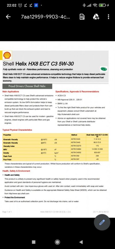

Hocam son bakım yaptırdığım yer Ankara'da yüksek montanlı çalışan Shell madeni yağ bayilerindendi, Shell'in listesinden göstererek koydu usta araca. Ben Liqui Moly koyalım dediğimde LM tavsiye ediliyor ama Castrol sonrasında bariz bir fark hissettin mi diye sordu, çok zorladım ama hissemedim açıkçası dedim 🙂 Bu yağı koyalım memnun kalacaksın gibi net konuştu, gerçekten de farketti. Ancak dediğiniz gibi ECT C3 5w30 yağın VW 504-507 onayı yok Shell'in sitesinde. ECT'nin var.
Yalnız öte yandan ECT C3 ve ECT yağın belirtilen özellikleri arasında bir fark göremedim ben. Tüm değerler aynı. Fiziksel özellik yağın tüm özelliklerini yansıtıyor mu siz daha iyi bilirsiniz, bilmediğim başka bir husus olabilir. Biraz araştırdım VW için bir kaynağa ulaşamadım ancak yurtdışı BMW forumlarında BMW onaylı ECT C3 yerine BMW onayı olmamasına rağmen ECT kullanımında bir fark olmayacağı söylenmiş. 200hp altında bir araçta fark hissedilmesi mümkün değil tarzında yanıtlar gördüm. Usta ile tekrar görüşeceğim. ECT - ECT C3 konusunda ben mi yanlış anladım teyit edeceğim.
