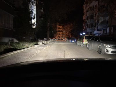

Kirli mercek ile kısa far açık osram night breaker fotosu ekte dir.
Bu kadarını ben de tahmin etmiyordum sorun yaşayanlara tavsiyemdir. Tam performansı 40 saat sonra verir diyorlar buna bile razıyım şu an.

Hocam çok güzel olmuş aydınlatması farların dış camı nasıl? sizinki de lekeli hali mi böyle yoksa temizleme işlemi yapıldı mı farın dış camlarına ?

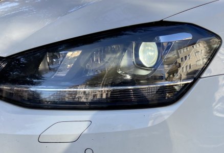

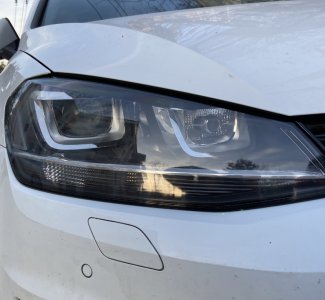

Sol tarafta dışta sararma vardı temizlettim onun harici mercekler çok kötüydü bu eski ampüllerle çekilmiş fotosu içini açtırma taraftarı değildim o yüzden ampül değişimi gerçekleştirdim.
Temizleme işleminde ne yapıldı hocam? buharlı temizleme mi yoksa vernik cila vb bir uygulama mı yapıldı?
Zımpara buhar işlemi yaptırdım diğer fara işlem yaptırmadım. Mecbur kalmasaydım zımpara yaptırmazdım ama çok sararmıştı. İleride bu far yine sararma yapar büyük ihtimal cila vs ile süreci uzatmaya çalışacaz artık.

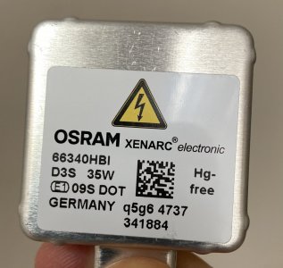

Çıkan ampüller fotodaki gibi osram fabrika bazı üretimlerde osram kullanmış olabilir mi?
Aracı 40 bin km 2 yaşında almıştım aldığımdan bu yana memnun değildim. Eğer fabrika değilse büyük ihtimal satın aldığım kişi orijinal osram takmamış ya da night breaker değil. 2 yaşında bir aracın xenon ampülü niye değişir o da ayrı konu.

66340 HBI kodunun anlamı --> Osram Xenarc Original D3S (resimdeki ampül)
Fabrika ampülleri Philips Xenstart oluyor., Düşük bir ihtimal olsa da Osram kullanılmış olabilir., veya eski sahibi bir sebebten ötürü ampülleri değiştirmiştir., Zaten bunun pek bir önemi yok.,
66340 XNL kodunun anlamı --> Osram Xenarc Night Breaker Laser Next Generation D3S
