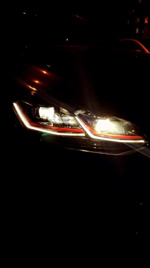

Herkese merhaba, benim aracım golf7 hıghline 2014, malum Xenon sıkıntısı çekiyorum, photon d3s 8000k aldım, çok daha kötü oldu. Photon milestone led xenon ampül almayı düşünüyorum, arıza lambası yakar mı ? Veya başka led xenon takıp çok güzel oldu diyen var mı ?

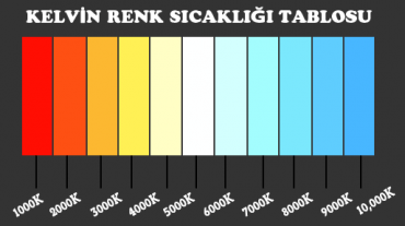

5.000K olsaymış tam beyaz olurmuş

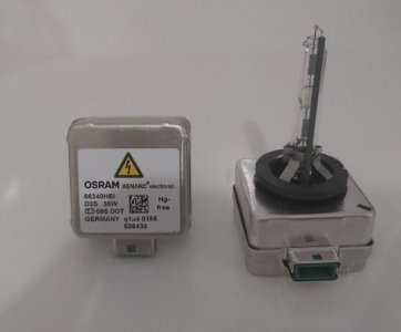

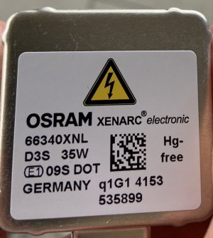

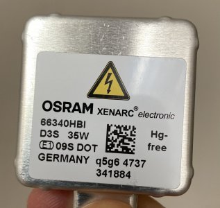

Soldaki eski çıkan ampül aracı aldığımdan bu yana başıma bela olan osram, sağdaki orijinalliği sorgulanmış olan night breaker, soldaki etiketin yapıştırılışından ben sahteyim izlenimi veriyor zaten adamlar rastgele yapıştırmışlar, kesin astigmat çinli dayıların işi.

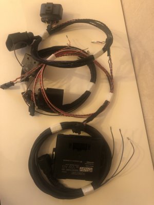

Tesisatı bozmamak için aliexpreste satılan 10 lu soketi 14 pinli Sokete değiştiren tesisatlar var. Bi xenon golf 7 ler ve golf 7.5 içinde mevcut ben halojenden matrix elde geçerken hazır tesisat alıp kullanmıştım.
@Ofarukko bende böyle bir set aldım ama bi zenonlu farların sistemi farklı olduğu için yeniden kablo vs çektim (afs/afl) farkı o yüzden çok karışık olmasın diye mevcut 10lu soketten 14lü sokette aktardım. Sizin araçtaki farlar adaptif farlar onlar farın üstünde ki beyinlerden haberleştiği için çok kablo olmuyor. aracı satarsam böyle satarım halojen farlara geri dönüş biraz zor olur var yıkama, far yükseklik vs yaptım biraz uğraştırdı ama güzel oldu 😊

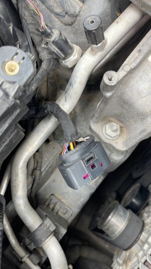

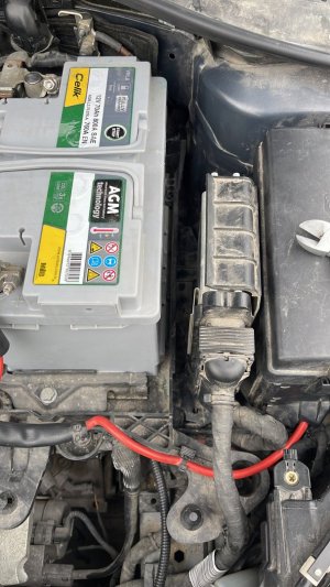

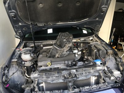

Soketi Orjinale çevirmek istiyordum @forzaGilles hocamızın yazdıklarından sonra başladım @zulalyol abim sağ olsun malzeme konuşunca acil servis gibi😊 bir kaç saatlik uğraş İle soketi ve Afl beynine giden kabloları yeniden düzenledim. Akünün yanında geçen 4 grup kablo vardı yeni çektiğim. Acc, far yıkama, far İle afl bağlantısını sağlayan ve Pla 3.0 için düzenledim akünün yuvasını söküp alttaki boşluğa aldım. Temiz ve düzenli oldu, için daha rahat etti 😊
