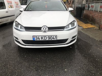

Full set diye birsey yok uzunlar fabrikasyon led geliyor dolu şekilde
Sizin arac 7 kasa mi ?
Benim j lerde vernik atmasi var o yuzden satiyorum kisalari led 360 ile satisa ilana koydum
