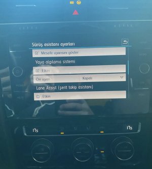

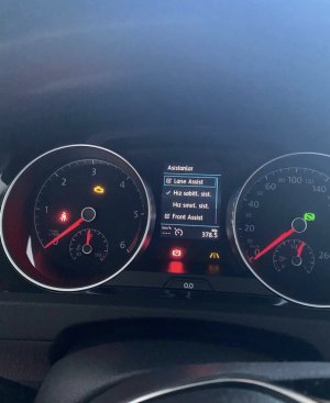

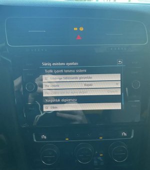

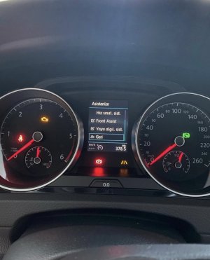

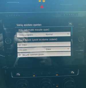

Arkadaşlar cam takıldıktan sonra haftasonunu değerlendirmek istedim soluğu Zülal Abi'nin yanında aldım. @zulalyol Her zamanki gibi titizce sorunsuzca 653 kameranın araca montajını yaptı. O sıra katlanır ayna da mevcutmuş elinde kayar sinyallerle birlikte onun da montajını kaşla göz arasında halletmiş olduk ve arabamdaki birkaç sorunu da çözdü sağolsun emeğine sağlık. Ayrıca her gittiğimde ayrı keyif alıyorum sohbetinden ilgisinden eksik olmasın.
@forjust1day Tuna hocam da yine uzaktan bağlanıp arabadaki kodlama ve aktivasyon işlerini sorunsuzca gerçekleştirdi ona da ayrıca teşekkür ederim güzel ve temiz iş çıkardılar.👏🧿
Gelelim kazanılan özelliklere;
1. Lane Assist yani Şerit Takip
2. Yaya Algılama Sistemi
3. Trafik İşareti Tanıma Sistemi
4. Uzun Far Asistanı

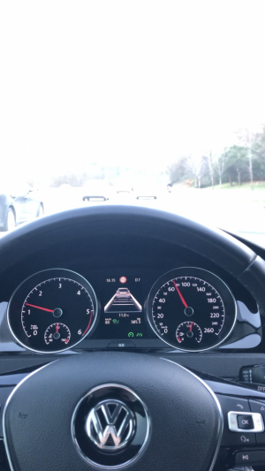

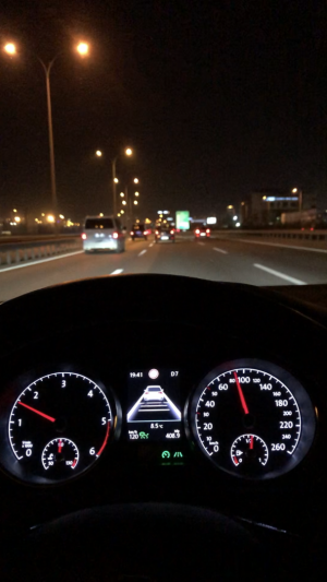

İstanbuldan İzmite gelirken otoyolda şerit takipi deneme fırsatım oldu ve gayet başarılı bulduğumu söyleyebilirim. Ayrıca aracımda ACC mevcut 30km/s hızdan sonra devreye şerit takiple birlikte devreye alınabiliyor ve şeridi güzelce ortalıyor hatta virajları dahi neredeyse kendi dönüyor.
ACC nin sağlıklı çalışmasına da etkisi olduğu kanaatindeyim. Önceden ışıkta durmuş hareketsiz araçları ilk etapta görmüyordu radar. şimdi ise kamera sayesinde sanıyorum onları da görüyor.
Tabela tanıma da hızlı bir şekilde hız sınırlarını, sollama yasaklarını ekrana bilgi olarak getiriyor.
Uzun far asistanı da karanlık algılandığında far kolunu bir kez uzunları açmak için ittirirseniz A konumuna getiriyor önünüzde karşınızda araç yoksa uzun farı açıyor, araç veya ışık gördüğünde kapatıyor.
Bu özellikler gerçekten level atlattı diyebilirim golfe ve özellikle teknoloji meraklısı olanlara tavsiye ederim ben memnun kaldım.

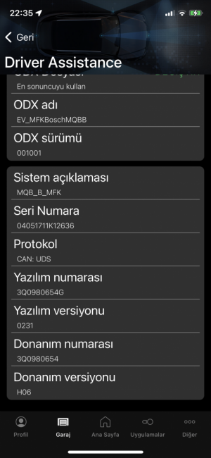

Bendeki kameranın kodunu nasıl öğrenebilirim?
Kodlama kanalını bilen varsa paylaşabilir mi acaba? Denemekte fayda var çalışır belki

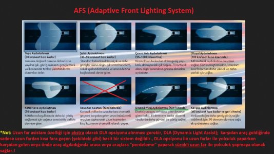

Hayırlı olsun., güzel bir retfofit olmuş., bu arada (uzun far asistanı/dynamic light assist) için konuşursak; kolu ileri ittiğinizde (A harfi) ile birlikte uzun far işareti çıktığı zaman sistem devreye girer., Fakat sistem karşıdan gelen araç veya önde giden araç algıladığı zaman kısa farlara geçiş yapıyorsa bunun anlamı sistem (o an için) görevini yerine getiremediği için kısa fara geçiş yaptığı anlamına gelir., Çünkü Golf ‘teki (uzun far asistanı) diğer markalardaki gibi sadece uzun fardan kısa fara geçiş yapan basit bir sistem değildir., Golf ‘teki uzun far asistanı diğer markalaradan farklı olarak (sürekli uzun far ile) seyir etmenizi sağlayan daha gelişmiş bir sistemdir., Yani (dynamic light assist/uzun far asistanı) devredeyken sistem kısa fara geçiş yapıyorsa bu sistemin o an için görevini yerine getiremiyor demektir.!
(dynamic light assist/uzun far asistanı); aktif haldeyken karşıdan araç geldiğinde, gelen araç yanınınzdan geçip gidene kadar o aracın bulunduğu bölgeye (perdeleme/karartma) yapar, önünüzde araç algıladığında siz aracı geçip gidene kadar o aracın bulunduğu bölgeye (perdeleme/karatma) yapar., bu sayede sürekli uzun far ile seyir etmenizi sağlar., önünüzde seyreden aracı geçmeyi istemediğiniz taktirde ise kesintisiz olarak (perdeleme/karatma) yapmaya devam eder., aynı anda hem karşıdan gelen araç hem de önde araç algılandığında her iki araca da bulunduğu bölgeyi (perdeleme/karartma) yapar.
Ancak sistemin bazı kusurları mevcuttur., bu görevi Matrix Led Farlarda en az 40 adet Led kümesi ile üstlenirken., Adaptif Bi-Xenon Plus farlarda bu görevi sadece 2 adet Xenon ampülü üstlendiği için sistemin yetersiz kaladığı durumlar yaşanabilmektedir., Örneğin; şehir içi “aydınlatmalı” çevre yolları ve “aydınlatmalı” otoban yolculuklarında sistem çevre aydınlatma lambalarından, ışıklı benzinlik tabelarından vs.. olumsuz etkilenmektedir.! Zamanında Porsche bu sıkıntıların üstesinden gelmek için her bir farda “çift mercekli” toplamda 4 adet Xenon ampülü ile çalışan bir sistem geliştirmişti., ancak bu opsiyonun ciddi yüksek olan fiyatı sebebiyle Porsche müşterilerinin bile nadiren tercih ettiği bir opsiyondu. Sonrasında zaten Matrix-Led farlara geçildi.,
Adaptif (AFS) Bi-Xenon Plus farlar + Dynamic Light Assist + U Led Gündüz Sürüş farları;
