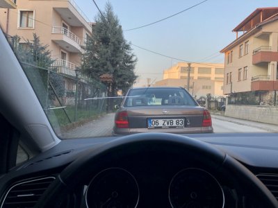

İki hafta önce cama yolda şiddetli bir şekilde taş geldi tek noktada sağlam bir çatlak oluştu. Aslında böyle kullanacaktım ama ertesi sabah baktığımda bir miktar ilerlemişti. Yola çıkınca daha da ilerledi ve fotodaki hali aldı.
Bu şekilde de kullanmak sağlıklı olmayacağı için @Furkan ve @zulalyol üstadlarımdan ilgili kodları ve bilgileri alarak servise gittim. (Bu arada kodlar Furkan hocamın konusunda detaylı şekilde mevcut. Amacım kaskodan şerit takip kamerası desteği bulunan cam ile değiştirmek. Hem zaten 1 ay sonra kaskom doluyor.
