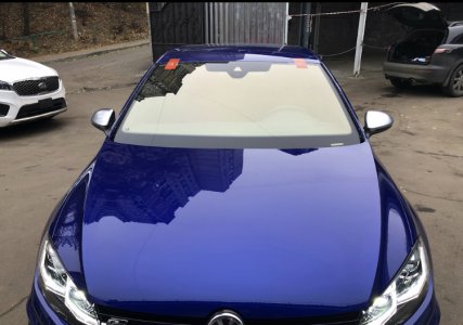

Isıtmalı ön cam aslında sadece ısıtma özelliği olan bir cam değil.,
Klimalı ön cam (IR climate windscreen) diyoruz., bu cam aynı zamanda yazın UV koruyuculuk sağladığı için ısının iç kabine girmesini engelleme özelliği de mevcuttur.,
IR Climate Windscreen
kızılötesi yansıtmalı (arka camlardaki gibi görünür telli olmayan) ve kablosuz ısıtmalı "klimalı" ön cam (Heated without wires and Infrared-Reflecting windshield) özel üretim olan bu camın 2 katmanı arasında özel bir kaplama mevcuttur, bu sayede yaz aylarında güneşten gelen UV radyasyonu ve sıcaklığı keserek ısının iç kabine girmesi engellenir., bu sayede klima ihtiyacı daha az olur, yakıt tasarrufu sağlanmış olur, Kış aylarında sabahları karlı havalarda camdaki buzu çözme ile uğraşmanıza gerek yoktur., camın içine entegre edilmiş (IR kızılötesi) yardımıyla ön cam ısıtılarak buz katmanı saniyeler içersinde erir gider.
Not: bu camın şöyle bir sıkıntısı mevcuttur., camın yapısı gereği aracın içinde telefon sinyali zayıflar veya hiç çekmeme gibi sıkıntıları mevcuttur.! Bu sebebten IR Climate Windscreen opsiyonu retrofit yapılırken gelişmiş telefon bağlantısı (Advanced Telephone Connection) yapılması gerekir., kol dayama altındaki gözün içine (şarj özellikli usb soketi) yardımıyla telefon sinyali aracın dış radyo anteni sayesinde sinyal güçlendirilir.
Zamanında IR Climate Windscreen opsiyonlu araç sipariş geçebilmek için aynı zamanda Advanced Telephone Connection opsiyonunu da almak gerekiyordu.
Bu camın (Türkiye ‘ye özgü şöyle bir sıkıntısı) daha var., yazın güneş ön cama yansıdığında camın katnanları arasındaki kaplama ısının ve UV ışığın içeriye girmesini engelleyerek yansıtma yaptığı zaman araca dıştan baktığınızda cam mor bir renge bürünüyor ve aracın içininin görülmesi de engellenmiş oluyor., bu iyi birşeymiş gibi düşünülebilir ancak trafik polisi içeriyi göremediği için sürekli çevirmeye takılabilirsiniz., ön cam da sanki film varmış gibi ceza yazabilir…
Vakti zamanında aracı sipariş geçerken bu opsiyonu ekletmek istediğimde ekletememiştim., çünkü aynı zamanda (Advanced Telephone Connection) opsiyonunu da ekletmek gerekiyordu ama advanced telephone connection opsiyonu Türkiye ‘de sipariş geçilemiyordu sipariş ekranı izin vermiyordu., sanırım sebebi bazı altyapı problemleri ve lisans alma gibi bazı sıkıntılar yüzünden opsiyon Türkiye için kapalıydı. Ancak aradan 6 sene geçtiğini düşünürsek şuan ki retrofit imkanlarıyla hepsi halledilir.
