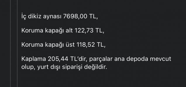

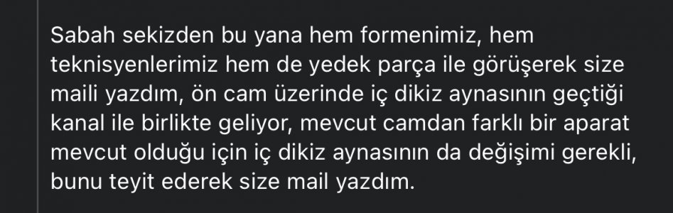

Servis mevcut ayna ile uyumlu olmadığını aynanında değişmesi gerektiğini yazdı. İşlemi iptal ettim mecburen. Ayna hariç trimlerin ücretini öderdim de ayna fiyatına değmez gibi.

Aynanın uyumlu olduğunu montaj ekibi ile görüşmelerini söyledim. Maalesef aynanında değişmesi lazım dediler hocam. Ayna hariç diğer parçaları verin ben takarım diyecektim onuda beceremem muhtemelen. Zorla ayna satmaya da çalışıyor olabilirler anlamadım.

Uymuyorsa bile aynasız taksınlar hocam kamera montajına kadar ayna temin edersiniz.

Siz sadece camı takın ben o şekilde teslim almak istiyorum diye söyleyin baskı yapın.1 yıldır uğraşın sonucunda buradaki servis danışmanı yapılabileceğine ikna oldu.

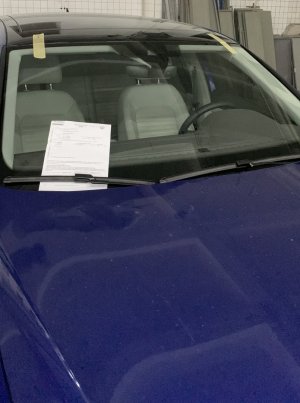

Uzun zamandır aklımda idi ama orjinal cama kıyamadığımdan(hiç çizik bile yoktu, llumar film de yaptırmıştım) ve işçilikten kaynaklı sıkıntılarla uğraşmamak için aracımda ACC olmasına rağmen şerit takip işine hiç girmemiştim.
İki hafta önce cama yolda şiddetli bir şekilde taş geldi tek noktada sağlam bir çatlak oluştu. Aslında böyle kullanacaktım ama ertesi sabah baktığımda bir miktar ilerlemişti. Yola çıkınca daha da ilerledi ve fotodaki hali aldı.
Bu şekilde de kullanmak sağlıklı olmayacağı için @Furkan ve @zulalyol üstadlarımdan ilgili kodları ve bilgileri alarak servise gittim. (Bu arada kodlar Furkan hocamın konusunda detaylı şekilde mevcut. Amacım kaskodan şerit takip kamerası desteği bulunan cam ile değiştirmek. Hem zaten 1 ay sonra kaskom doluyor.
Serviste tanıdık olmasına rağmen bu iş olmaz cevabını aldım ama pes etmeden yedek parçaya ve hasar bölümüne gidip durumu izah ettim. Camdaki fiyat farkını ödeyeceğimi sorumluluğun bende olduğunu gerekirse camın tüm fiyatını dahi ödeyeceğimi söyledim. (bu arada arkadaşlar iki camın da fiyatı aynı şu anda.) Kontrol ettiler kaskoya onaya sundular kasko onayladı. Kaskoda total rakam 4700 gözüküyor şu anda doayasında. trimler sipariş geçildi ve ulaştı. onları ben ödeyeceğim.
Açıkçası elimde dökümanlar ile gitmeme rağmen biraz uğraştırdı çünkü servis ekstra bir şey dediğinizde afallıyor direkt olmayacağını belirtiyor. Halbuki aracın orjinal parçası. daha önce yapmadıklarını söylediler. Bu arada servis Kocaelide.
Cam geldi ve bugün aracı bıraktım. Cama da @Furkan hocam gibi not bıraktım şerit takipli cam takılacağına dair. yarın teslim alacağım inşallah montajda vs. sıkıntı yaşamayız hayırlısı.
Cam montajlandıktan sonra yine editlerim. Camdan sonra ilk müsait zamanda soluğu @zulalyol abide alacağım 653 kamerayı hayırlısı ile takacağız ve araç biraz daha keyifli güvenli hale gelecek diye düşünüyorum.

Herkese tekrardan merhaba bugün aracımı hayırlısıyla teslim aldım.🧿
İstediğim trim parçaları için 380tl ödedim, cam için hiç fark vermedim. İşçilikte de kontrol ettiğim kadarıyla önemli bir kusur görmedim şükür. (iç direkler, tavan döşemesi, ön göğüs, dıştan görünüm,sileceklerin konumu ve çalışması vs. vs. hızlıca baktığımda bir sorun yok)sadece sol direkte çok az leke vardı sildiler geçti.
İçten ve dıştan aynanın ordaki bölmenin görünümü eskiye göre trim parçalarının daha şık olduğunu düşünüyorum.
Eski camımda llumar atr50 film vardı çevirmelerde ufaktan stres yaşıyordum şimdilik ferah güzel geldi yaza kadar filmsiz kullanmayı düşünüyorum.
Tramer işini bilmiyorum çıkar mı çıkmaz mı çıksa da çok umurumda değil.
