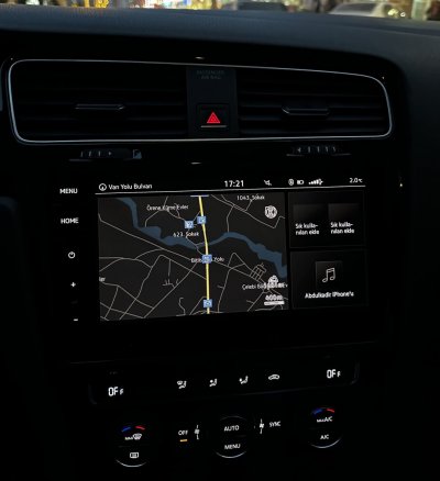

Aracı değiştirmeye niyet edip sonra Mib 2.5 geçmek 😊 @zulalyol abi ile yaptığınız görüşme sonrası işin piri @CemK hocamız ile konuştuk Mib 2 harman üniteyi Mib 2.5 çevirdi çok güzel oldu. @HONEY Bülent abiden 9.2 ekran temin ettik ve sonuç süper oldu 😊 Bülent abi bir de dijital klima hediye etse tadından yenmez 😊
