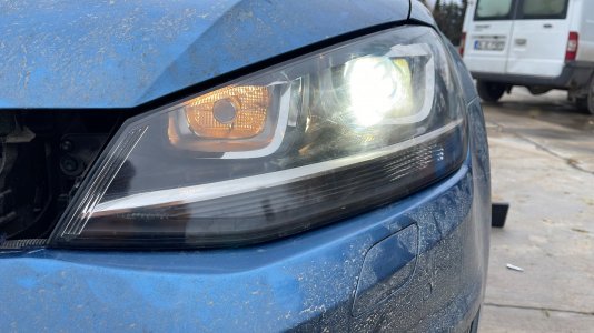

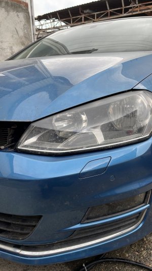

Uzun araştırmalar sonucunda 2015 model 1.2 comfortline aracıma, bi-zenon bu u led mi diye araştırma yaptım u led çok güzel. çift u LED’ler zaten apayrı bir şey 😊 neyse fiyatlar gereçten çok çok fazla olunca haliyle bi-zenon yapmaya karar kıldım. Helojen farların aydınlatması çok kötü olduğu için değişim ihtiyacı duydum. Arka stopları da orjinaline sadık kalıp highline ledli stop taktım.
BCM değişimi
Gateway değişimi
10 far soketinden 14 far soketine dönüştürücü ile yavaş yavaş işe başladım.

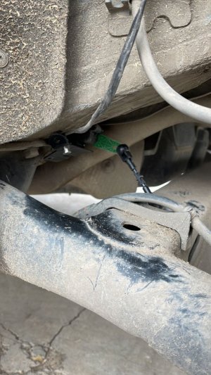

Orjinalini uygun olması için sol arka tekere hat çektim ver far seviye sensörünü taktım, yeri mevcut ama boş olduğu için perçimli somun ile halledettim
5Q0512521F far seviye sensörü kodu 0CD6CEBC-3935-455E-A581-97C0129534A8.jpeg59FBD7FE-F0BE-47C1-9718-DFFA098479B5.jpeg

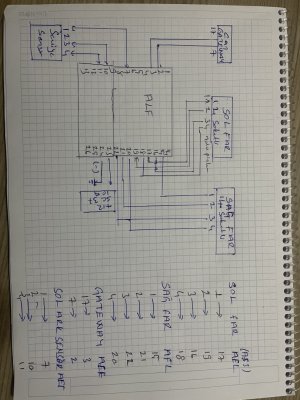

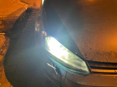

Farların yerine takılması beklediğimden kolay oldu kodlama kısmı biraz uğraştırdı, @yavuzbattal abimin desteği ile kodlama işini hallettik, farlar çalıştı tabi iş daha çok 😊 burda beni zorlayan en zor kısım @CemK ve @forjust1day Tuna abinin desteği ile afl beyninin montajı oldu. Şema bu şekilde olacak yazı biraz karışık kusura bakmayın.

5Q0 937 084 BL aldım kodlamasını yaptık, uzun kodlayayı destekliyordu, kodlama oldu ama zenon desteklemiyordu golf 7.5 da zenon yok bana zenon destekleyen bcm gerekliydi. Buradaki abilerimizin bilgi ve desteği ile 5Q0 937 084 AS BCM buldum onu aldım 800+50 kargo 850 tl aldım 5Q0 937 084 BL geri sattım

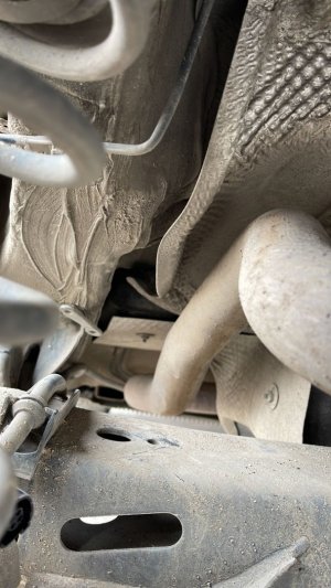

Far yıkama sitemin aktif etmek basit oldu, aldığımda tampon dolu olduğu için. Ama bcm değişmeden far yıkama çalışmaz, 5Q0 937 084 AG kodlu BCM benim araçta fabrika çıkışlı vardı. Far yıkama motorunun girdiği yerde B46nolu pin yoktu. AS olan da var uyumlu sorunsuz çalışı. Can suyunun olduğu yerde negatif hat var kabloyu içeri kadar uzatmadım. Hem seviye sensörü için hem de far yıkama motoru için ordan aldım. 2 hat çektim birisi far yıkama motor için birisi de seviye sensörü için.

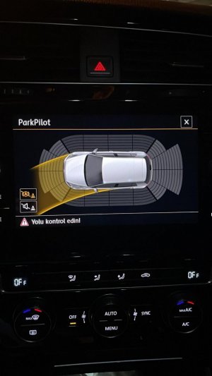

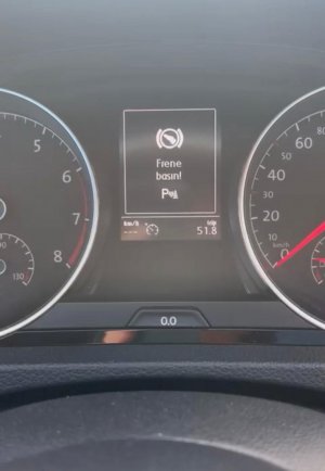

PLA 3.0 ve manevra freni montaj ve kodlamasını yaptık. Montaj kısmını ben yaptım sensörleri uygun renk kodu ile boyandı sanayide. Kodlama konusunda, odis ile imdada yetişen @CemK teşekkürler 😊 park pla için 4 adet sensörü aliexpress’den aldım Türkiye de varmış bilmiyorum. Sensör yuvalarını @zulalyol abiden temin ettim teşekkür ederim tekrar. Hazır kablo almadım, bende daha önce park sensörü soketleri vardı onları kullanmadım. PLA için park sensörü beyni değişi, 5QA919298C parça kodu. Ve sonuç
