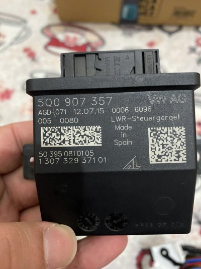

Afs modülü olarak fotoğrafdakini kullanmıştım ben

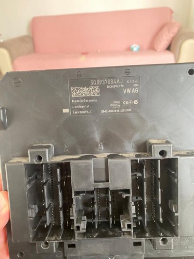

Ben bcm olarak bunu kullandım yanlış hatırlamıyorsam 2014 model highline golfden çıkma olması lazım
