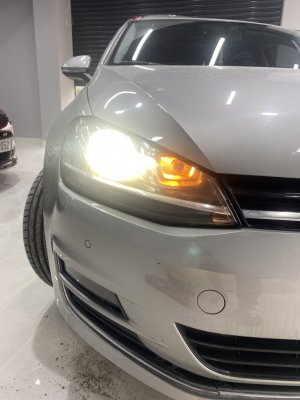

Bende Comfortline var biliyorsunuz. Orjinal bixenon farlarımı taktım. Ampulleride yeniledim. Aydınlatma süper. Orjinal candır.
Comfortlina halojen far soketleri 10 pinli. Highline bixenon farlar 14 pinli. 10 lu pinliyi 14lü pinliye dönüştürücü kablo almadım. 14 lü orjinal sokete 10 ludan kablo ek yapıp iki soket halinde duruyor şuanda.
Far yıkamalı tampon almadım. Bcm gateway falan değişmedim. Serviste far ayarı yaptırdım. Sorunsuz kullanıyorum.

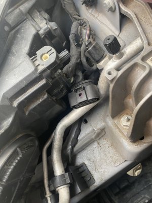

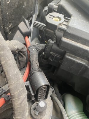

Tmmdır hocam. Far soketleri bu şekilde.

Far soketlerinin ucu boş ve açık. Aman dikkat. Yerinde olsam eski söketin uçlarını çıkarır izole ederdim. O bölge ciddi su alıyor…
+1
O soketleri iptal edip ya orayi izole edin ya da o soketin ucunu bir sekilde kapatin hocam. O bolge su alir basiniza is acar. Su almaz demeyin kesin alir.
@ZaGani ve @yavuzbattal hocalarımız güzel bir noktaya değinmişler. @Tracy299 oraya izole bandı çekip üstüne biraz silikon dolursan hem su almaz hem de ilerde bulamak için geri açılması kolay olur
