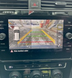

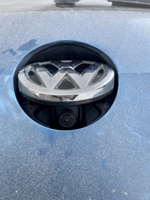

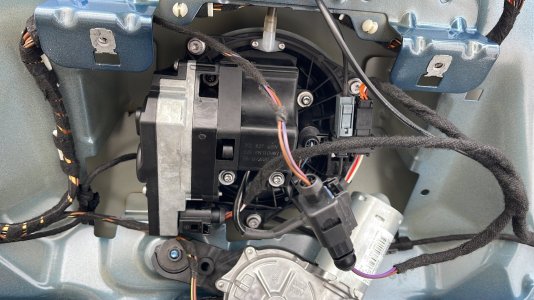

Bu gün logo kamera montajını ve kodlamasını yaptım. Passat b8 için olanı almıştım modlu model, kendi aracımın logosu ile değiştirdim, b8 logosu daha küçük. Bagaj açma botunun 2’li kablo var onu yeni gelen kablo tesisatına ek yaptım rengi rengine. Kablo klavuzu yardımı ile hattı arkadan önce geçtim, 5 adet kablo var öne giden. Can+ can-, +12 v kamera beslemesi ve kamera görüntü için artı eksi. Torpidoda ki üniteden can hatlarına ara aparat ile bağlantı yapıldıktan sonra mavi renkli sokete görüntü kablosu ekleniyor. 6. Pine + 12.pine eksi, sonra olarak +12v ben ünite beslemenden aldım. Kodlama sonrası çalıştı.

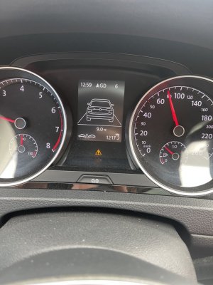

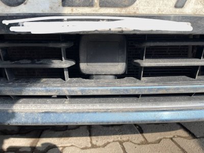

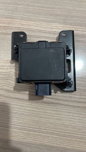

ACC ile tanıştık, uzun bir uğraş neticesin de acc radar montajı ve kodlası yapıldı. Tampon Demiri ve ön ızgara değimi acc radar montajı tesisatın çekilmesi ve direksiyon tuş takımı değişimi ben yaptıktan sonra @zulalyol abi sağ olsun kodlama işini yaptı, da güzel oldu destekleri için @forjust1day abime çok teşekkür ederim. Parça tedariği biraz uzun süresi de @zulalyol abi orda da Hızır gibi yetişti radarı buldu yolladı hemen. Acc gerçekten beklediğimden daha güzel bir özellik oldu, araç manuel olmasına rağmen çok faydalı.
