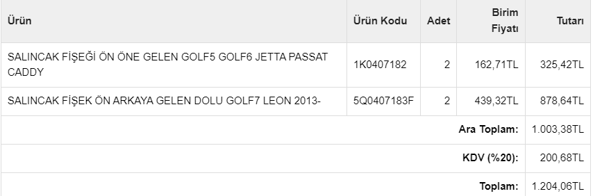

ön burçlar için sonu F ile biten FEBİ marka ve 2 adet lemforder marka sipariş ettim.
gelince taktıracağım.

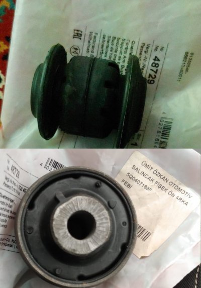

Selamlar,, 1.5 sene kadar önce alt takım yıkama vs.. sonrası yağlamıştım burçları, sesler gitti iyi güzel bu seferde çukurlarda genel anlamda konforsuzluk hissediyordum tümsekler çukurlar şaseye vuruyor, zamanla oluşan bir durum olması kaynaklı normaldir araç yaşlanıyor vs.. alakası olmadığını burç değişince anladım.. Şu anda inanılmaz fark etti olmuşken dolu burç ile geçenlerde değiştirdim sağ sol 2 küçük 2 büyük burç değişti orjinal salıncağa pres ile uygulandı..
Dolu burçlar febi marka ( serviste büyük dolu burçlar bayağı pahalı ) - küçük burçlar lemforder ..
1150Parça+1000montaj pres dahil.
Diğer seçenekler 2 adet rotilsiz lemforder tabla tanesi 1800x2+işçilik 4 bin ve üstü kaba hesap olacaktı.
Orjinal olması istendiğinde tabla rotilli 3800x2 adet + işçilik . kaba hesap 8 bin üstü.
Bu 2 alternatifte standart boş burç olacaktı..
Dolu burçla yaklaşık 300km yaptım viraj çukur aşırı memnunum bu kadar etki edeceğini düşünmemiştim ..
Aracın üzerindeki kısmen hasar görmüş burç resmi eklendi ..
Dolu olması kaynaklı konforda rahatsızlık yaşamadım aksıne aşırı konforlu ..
